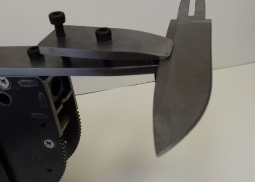

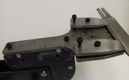

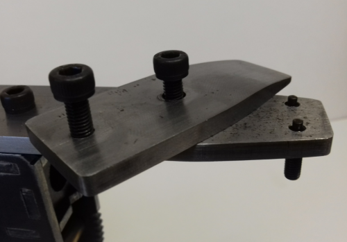

3)узкий 20мм столик с прихватом (под ножницы и узкие клинки).
SegaD написал(а):
4)широкий 100мм столик с 2мя прихватами (под мощные габаритные клинки).
Стадия альденте пройдена. Началась стадия  улучшайзинга.

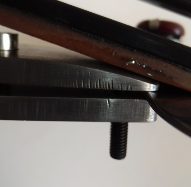

На практике фигня полная. Пишу из личного опыта. Замучаешься каждый раз при перевороте клинка крутить винты и выставлять нож. Я пошел дальше, винты крепились снизу гайками- барашками. Все- равно фигня.
Кстати, у тебя головки винтов на прижимных пластинах слишком высоко торчат, видно что еще не точил. Начнешь точить, сам все поймешь.
Шаг за шагом приближаешься к апексу
Чего мучаться то? Оба винта по обороту ослабил и перевернул клинок. Выставляешь по упорам тоже без проблем.
Это 3-й  и 4-й варианты (дополнительные) для клинков со спусками от обуха (а так же ножниц) и тяжелых клинков.  Такие пока не попались, потому и не точил. Винты разумеется д.б. с пресс-шайбой короткие. Хотя ножницам не мешали и такие.
Не к апексу, а к точилке Ш-3У (универсал)😊.

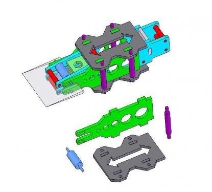

Основной вариант Ш-3 - одинарная (штатная) губка с переворотом. 2-й вариант - рамка типа Ефима с переворотом с двумя штатными губками (из 1-го варианта). Замена занимает 20секунд.  Замена на 3й или 4й вариант (апекс с наклонным узким или широким столом, но с горизонтальным штоком) занимает тоже 20секунд. Есть еще 5-й вариант - на вертикальной стойке отворачиваешь гайку горизонтального штока, вкручиваешь родэнд М10 с ПА втулкой, в корпус точилки вкручиваешь винт-барашек М6-стопор вертикальной стойки (гайка заранее вварена), и точишь себе на здоровье традиционным способом (наклонным штоком) да еще имеешь наклонный +-90°столик.
Итого имеем 5 быстросменных вариантов точилки в одном корпусе.
Тогда имеет смысл выходить на угол заточки 10-12 градусов, чтоб гибкие филейники точить. Другого применения, кроме филейников и финок/японцев по спускам, при наличии альтернативного поворотного узла... Я не вижу. ИМХО разумеется.
Гладко было на бумаге, да забыли про овраги.
Начнешь точить, поймешь.

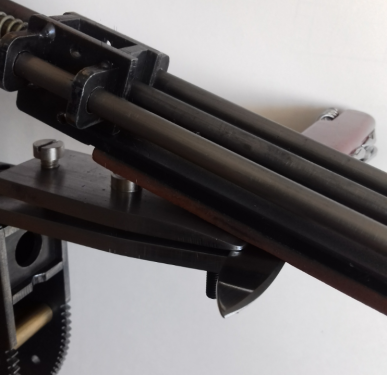

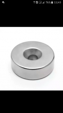

Прикрутить два круглых магнита килограмм по 5-10 на штатные отверстия М4 широкого столика потайвинтами  и точи хоть до 0 градусов:
Никаких оврагов не обнаружил. Точил кетайский косорукий клон викторинокса на 17,5 градусов/сторону на узком столике с прихватом. Двадцать минут на всё провсё. Винты прихвата ослаблял на полоборота-оборот максимум. Когда оба винта сверху прихвата однозначно удобнее чем зажимной верху, разжимной снизу. Всё на виду. Причем разжимной даже длинный не мешает. На винты-упоры надевал шайбы.
Пысы: заметил, что длиной вылета горизонтального штока от гайки вертикальной стойки настраивается ход камня, чтобы камень не слетал с клинка.
Проект
1203039026_3.thumb.jpg.491b8c25d5d82a771dc4816abcf97053.jpg.1cf44aa2616e4b25ca3e5afe30a9e7f3.jpg
и его реализация (для проверки работоспособности идеи):
