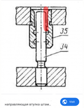

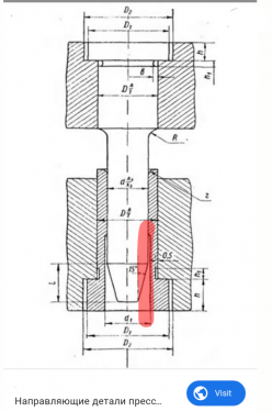

Чем больше пятно контакта, тем больше сила трения, соответственно больше износ менее прочного материала в паре сталь-сталь как у меня. В паре сталь-бронза износ меньше за счет меньшего коэффициента трения пары, но за счет бОльшего пятна контакта (не два цилиндра ф6×3 как у меня, а один ф6×20 как у тебя) наверное будут сопоставимы. А если нет разницы - зачем платить больше?
В станках не знаю, но при изготовлении литформ и штампов длинные направляющие стальные втулки (пары скольжения) делают с освобождением внутреннего ходового отверстия, оставляя только длиной не больше 2 -х диаметров колонок. Заодно и времени на внутр.шлифовку отверстия уходит в разы меньше.

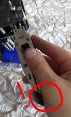

Вот, что я придумал.... то что выскакивает черного цвета выбросить а вместо нее вырезать чуть потолще, чтобы не было люфта
Не думаю что получится хорошо, там нет ровных поверхностей, узел предназначен только для удержания язычка в замке.
Как идею можно использовать, только узел надо делать с достаточной точностью.
Если с отстрелом пожалуй опасно.
Не дай бог что-то не удержал, то... по законам Мерфи... полетит острием вниз.
Вы невнимательно читаете тему, сэр. То, что вы предлагаете, уже реализовано мной в Ш-3 (три странички назад):
Но если сделать всё точно (как правильно заметил Сергей Тамтек), то неудобно работать - вставлять/вынимать кассету-губку с зажатым клинком режущей кромкой к себе при плотных посадках очень травмаопасно. А если сделать с зазорами, то вставляется/вынимается легко, но теряется точность и смысл подобного переворота кассеты.

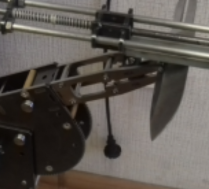

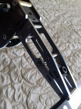

Вот сделал фотки для понимания:
Окончательный вариант СУ типа вилочка 2хd6 из ГиП уже на точилке Ш-2 вместо роденда 6мм. Ни одного п/ш. Всё на честном слове и одной латунной втулке под вертикальным спецвинтом. Успешно точнул две трамонтины перед сном для снятия стресса.

Сергей, а как с удобством при таком выносе точилки?
Мне кажется не совсем удобно тянуться за камнями или ещё чем на стол, либо надо сбоку ставить что-то для камней, масла, тряпки ...
Расстояние от края стола до кончиков губок точилки 330мм. Расстояние от моего сгиба локтя до ногтя среднего пальца 400мм. А ведь есть ещё предплечье😊.
На самом деле когда точу, за спиной кухонный гарнитур. Поэтому перед собой кладу только всё чистое - угломер, чистые салфетки, чистые камни. Все грязное - масло, пользованные салфетки, грязные камни, поточенные ножи - отправляются за спину справа - на столешницу гарнитура - она типа из полимербетона и легко моется в конце процесса. Там же раковина с замоченными камнями - оченно удобно.
Три главных плюса такого расположения точилки:
1)струбцина зажимает точилку к краю стола насмерть. При этом на кухонном столе всё как стояло, так и стоит. Если точишь в гараже, то  не надо убирать срач на верстаке - прикручивается хоть к верстаку, хоть к полке стеллажа.
2)при заточке рука с шариком работает от локтя (а не выше, если точилка стоит на столе), и потому меньше устаёт. Но это субьективно моё мнение.
3)перед работой дома на пол стелю большую газету и весь шлам от заточки, абразив, капли масла, воды лятят не на стол, а на газету на полу. Грязные салфетки и изрезанные газеты бросаю туда же. В конце работы свернул газету с мусором и выкинул. Реально удобно.
