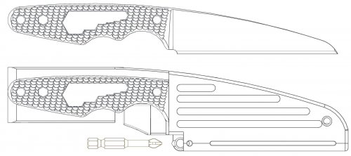

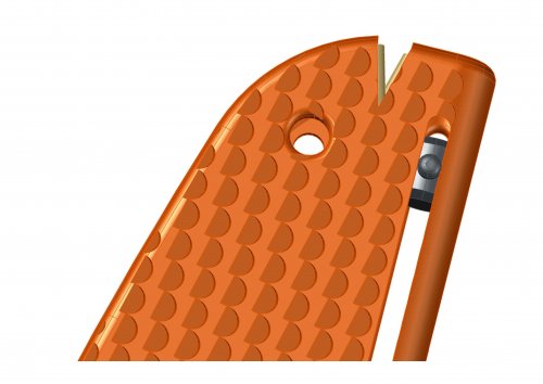

Кстати если по рукояти сделать накатку с какой-нить интересной фактурой, например типа рыбьей чешуи, вид ножа будет поинтереснее
Операция не сложная, а в результате и вид и  удержание в руке улучшатся
А если еще и точилку добавить на ножны...

Одно рацпредложение. Может на пластиковых ножнах вместо петли под ремень рассмотреть клипсу? Цеплять на край кармана. КМК, использовать как инструмент станет поудобнее - снял с кармана,  поработал, повесил.
Кстати, а называется она "Пиранья", я правильно понял?

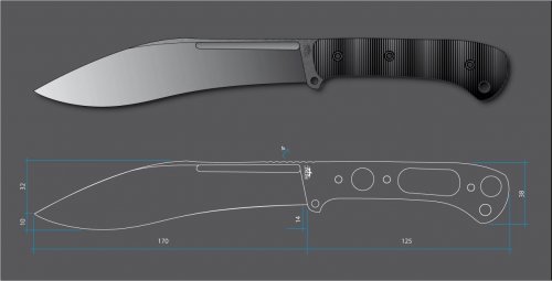

Коротенько представлю на конкурс замысел по туристическому ножу... Вообще, идея была дополнить ряд Каратель... более универсально-хозяйственный Взмах 4... и далее этот, но все же не до конца здесь удовлетворяет резинопластиковая рукоять.
Сталь АУС8, микарта, ножны лучше кайдексные.
не знаю... рекурва, кукри, пиха-каетта... но подобный строй показал в работе довольно хорошие результаты и идея вполне укладывается в "тактический" стиль продукции компании.
Название мне не принципиально- "Пиранья" написал, как вариант, но настаивать на нем не буду.

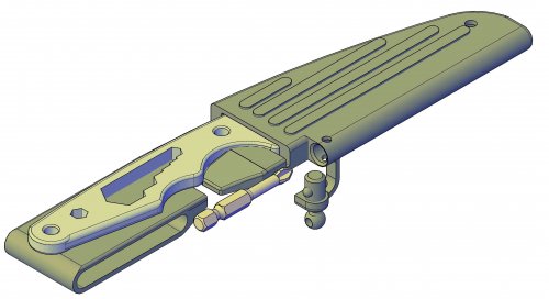

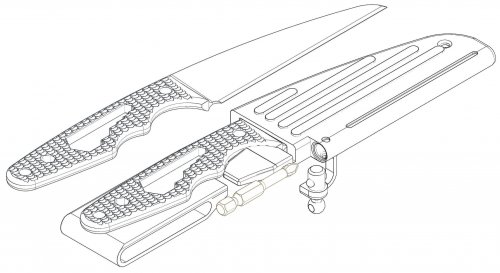

Клипсу добавил,
Заодно в пенал вставил бы цилиндрический вкладыш со штифтом, будет удобнее доставать из него содержимое:
