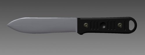

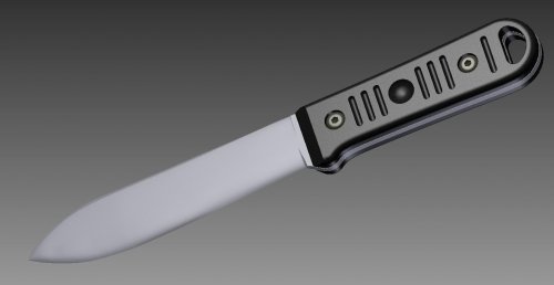

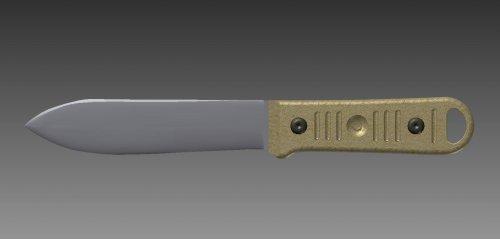

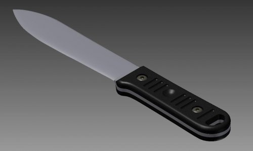

asketes написал(а):

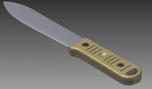

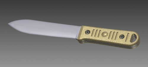

@Ozone может представите свой проект?
Запросто!
"Техно Кепарт" или просто "ТК".
Рукоятка из микарты.
Или рукоятка G-10.
Клинок - линза от середины к РК, плюс - небольшая линза к обуху. Самое толстое место- по оси клинка.
Не ХО - угол схождения острия более 70 градусов.
Ножны - кайдекс.
Уж не знаю, в тему НОКСу такое будет или нет.
Тоже неплохая идея КМК.
А мне нравится. Какие ножны предлагаете?
Кстати, форумчане, а кроме "Скифа", может, кто-нибудь за "Партизана" возьмётся? Из него бы какой-нибудь "Кашевар" сделать. Но лично у меня пока фантазия дальше простой фуллтанговой прямоугольной/трапециевидной рукоятки в духе Russell Green River Butcher не идёт.
Раз "Техно Кепарт", то из кайдекса.
Рисовать не стал. Их проще сделать, чем нарисовать.

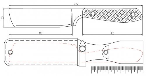

Ну и походную мини-тяпку, из той же У8-У10 или 65Г, с обухом порядка 6...8мм было б интересно сделать

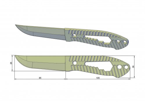

Я конечно уже всех достал, но - почему бы в серию мелких ножей, типа "Клоп" и "Москит", не добавить чуть-чуть сканди-этники, что-то такого типа
Та же У8-У10 или что-нить типа D2, 4,5...6,0 мм в обухе, ромб по клинку, зализанные радиусом R1...2мм острые грани по обуху и контуру рукояти, горизонтальные (висящие вдоль ремня) ножны из кордуры или кайдекса.
Можно поиграться с фактурой и отверстиями, а можно рукоять и вовсе без отверстий сделать.
Все равно было бы эргономично, эстетично  и до жути тактично
