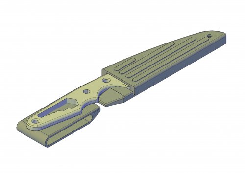

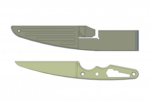

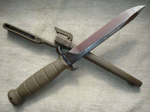

Погорячился с ножнами- отломятся перед кнопкой.
поправил
. Сейчас это просто сырая идея- формы можно облагородить, если вдруг до дела дойдет
KonstantinS написал(а):

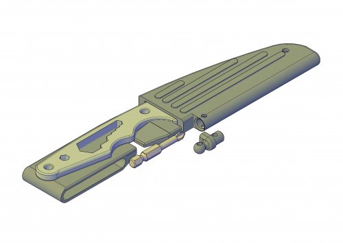

Ну и под стандартную биту на 1/4"/6,35мм отверстие добавил- тоже вещь не лишняя.
А не лучше ли будет отверстие под биту в самый хвост, вместо темлячного отверстия? Как на швейцарцах.
Иначе, крутить то как? А так рычаг больше будет.
Можно и вместо темлячного - только тогда темляка будет кому-то не хватать
А рычаг длиной с клинок плюс пол-рукояти (пока нож в ножнах) и так приличный, ИМХО
Саморез открутить хватит
Ща буду возражать...
Ни что не мешает просунуть темляк в отверстие под биту.
Так у вас на ножнах петля не разъемная. Кто их снимать с пояса будет?
Существуют и другие способы использования отверстия под биту, кроме откручивания саморезов.
Например

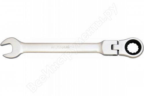

И трещотку туда запрессовать - как на накидных ключах.

Ножны сделать съемными, как у Глока.
Заодно можно еще пенал под биты и прочую мелочь добавить.
А отверстие под биту можно и рядом с темлячным разместить- ничего страшного в этом нет
Ну а про запрессовку трещотки- я не против, но с этим уж пусть НОКС думает
Афигенно
