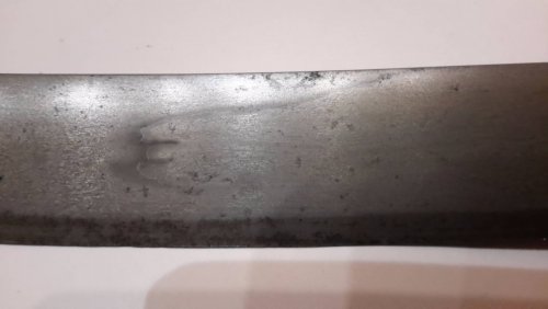

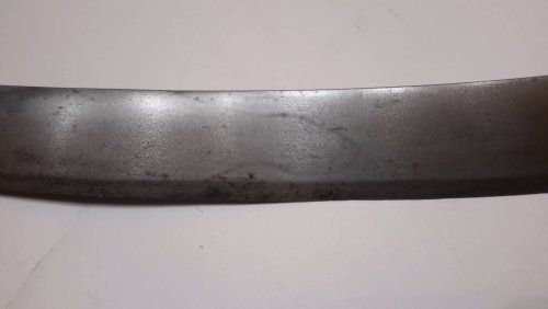

У меня есть индийский талвар, заточенный и перешлифованный массу раз. Клинок узкий и тонкий. Вутц на всю длину клинка, но на голоменях тут и там лысые пятна: середина клинка вылезла наружу.

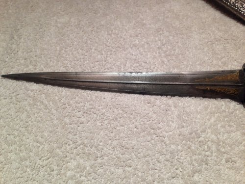

Это не ситуация с моим катаром: он массивный, особенно как раз его дистальная часть, где узора нет. Его не перешлифовывали много раз. Тут термический режим дело сделал.
