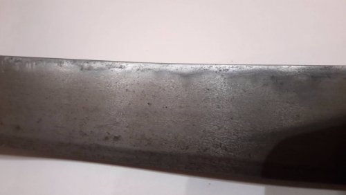

Закалённый булатный Катар.

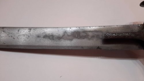

В случае с клинком Ариеля может быть сварка двух разных сталей, а место резкого перехода- это сварочный шов. Был бы на руках предмет сказал точно. У меня был шамшир с наваренным острие из обычной стали, индийский. Старые шамширы были цельнобулатные, уже в 18 веке стали делать сердечник из моностали с булатными боковинами, которые имели рисунок киркнардубан который быстро стирался при снятии 1 мм, при бытование и чистке. При этом узор попадал и при перегреве, надо уметь различать..

Вот это, вероятно, тот случай, когда шов по обуху идет?

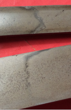

Вот демонстрация  2 причин исчезновения вутцевого рисунка.

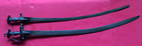

 Два булатных тульвара: один обычный, другой очень старый и сильно уточенный и перешлифованный, узкий и тонкий.
 Швы на месте сковки двух полос для удлинения клинка:  вутц исчез из-за слишком сильного нагрева, необходимого для сковывания.

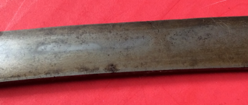

А вот тут голомень уточенного и перешлифованного тульвара: лысые пятна без вутцевого рисунка,  вутцевый слой исчез и сердцевина вышла наружу.

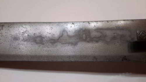

Ариэль, имхо больше похоже на локальный перегрев.
Как здесь:
Кстати, тальвар тоже скованный из двух полос "шарфовой" сваркой (на первой странице его "шарфики" выставлял)
Он у меня в руках. В том-то и дело, что шва  нет, есть только  неровная линия изменения цвета. Посмотри на примеры двух тульваров, которые я сейчас поместил: неаккуратность шва не скроешь. У меня есть ещё один со швом, могу выложить, но поверь на слово: там ещё виднее.
Как здесь:
Может и перегрев, но странный:  конфигурация лысин на голомени и на лезвии мне больше говорит о выходе сердцевины.
Остаюсь при своем мнении -это сварной шов, металл разный... очень разный.
