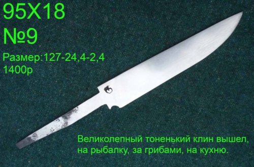

попробуй взять не готовый клин, а поковочку у Вадима , на ганзе "Raushen"
Спасибо за наводочку, Михалыч. Воспользуюсь. Пора на поковки переходить.
Тем более что и клинки кончились. Есть два неинтересных, к ним душа не лежит, на эксперименты пойдут.

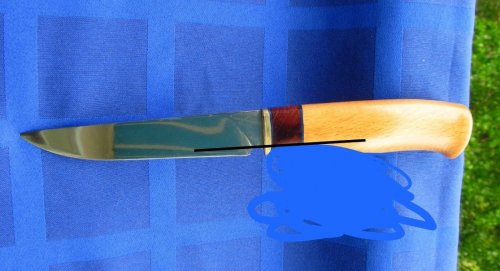

Вить, приветствую! Ну про полировку и нержу тебе уже все сказали, да и я говорил, собственно добавить нечего.
По предмету - ни разу не кухня, скорее пикниково-походный. Это если рассуждать с точки зрения правильности кухонных форм. Как походно-пикниковый, лучку, шашлычку, сальца покромсать - очень даже.
Из того, что не понравилось лично мне - уровень тупья и уровень подпальцевой - в одну линию б. Для меня(только личное мнение) это основополагающий фактор. Нарисовал как мог, чтоб было понятнее. Черная линия - это прямая показывающая, что тупье и подпальцевая - в ниточку.
Дам дальше с руковкой можно было б и поиграть, это просто схематичное изображение.

Володь, привет! Хорошо что написал.))
Я так-то согласен. Но есть несколько "отмазывающих" факторов.

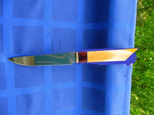

Во-первых- хитрожопость хотелок заказчика. За минимальную копейку получить резучий ножик как бы "жене на кухню", но и для себя любимого на рыбалочку и пикнички. На кухню я бы делал совсем совсем другую ручку, ну примерно хотя бы вот такую-
Второе- с выраженной подпальцевой уже и больстер надо радиусами выражать, а это уже ну совсем не на кухню будет.))
И третье- дулька на клинке довольно высокая. Если подпальцевую под неё подгонять тела осталось бы ну не больше 3х-4х мм. Учитывая что ширина рукояти в этом месте всего 11 мм и тоненький хвостовик 2,5 мм... Ну сломают же, а я виноват останусь. И переделка за свой счёт?
Ну и еще с проблемкой столкнулся- то что хорошо и удобно мне оказывается неудобным для других. Тупо из-за размера руки. Вроде и я не монстр, но чота у них ручки совсем маленькие. Приходилось пару раз на примерку вызывать. Ножичек невесомый получился- 78 грамм.
