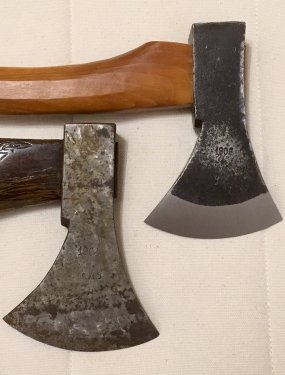

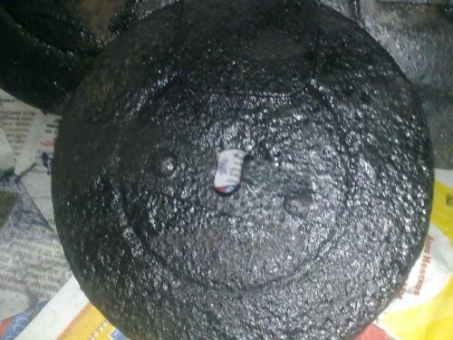

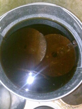

ну не знаю варил и реально металл становился черно-синий..
вот фото реставрации
воронить дорого и чистить муторно)) а так быстро и сердито.. кст защитная пленка держится хорошо не ржавеет поверх..

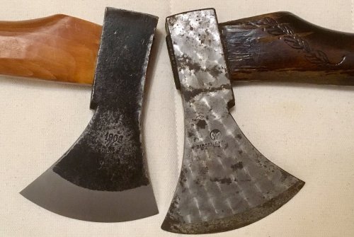

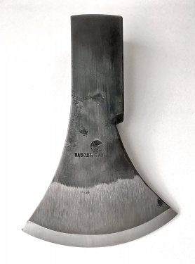

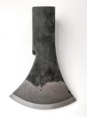

Топорик был отфрезерован в советское время. Убрал следы фрезерования брусочком. Шлифмашинкой подровнял лопвсть. Горячее оксидирование с последующим ослаблением до серого.
Великолепно.
Класс! Топор спасён!
Гонялся за таким Биллнасом, так и не нашёл. ))
Немного поправлю. Это не фрезеровка. Это такой способ декоративной обработки поверхности.
Берут деревянный цилиндр, зажимают в сверлильный станок (или дрель). Обрабатываемую поверхность покрывают маслом, посыпают абразивным песком. Цилиндр вращается, прижимают торцом к детали, абразив подхватывается и оставляет процарапанный круг (диаметр примерно равен диаметру деревяшки), и процесс повторяют по всей поверхности, желательно что бы круги пересекались.
Твердость обрабатываемой поверхности роли не играет, т.к. абразивному порошку все равно. Глубина обработки довольно мала, т.к. стараются брать абразив как можно мельче.
Использовалось раньше даже на производстве, что бы придать поверхности декоративный вид.
