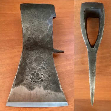

Реставрация головы старого топора. Пределы адекватности.
Воронение «скотчбрайтом» ослабить. А ближе к РК я бы шлифанул перпендикулярно лезвию грубой лентой.
Примерно так (ИМХО).

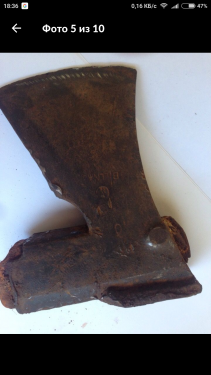

Здравствуйте, подскажите как могла появиться такая выпуклость на топоре? Стоит ли её убирать?
Такие выпуклости на старых топорах бывают когда ржавчина вспучилась. Если это место обстучать молоточком аккуратно, то ржавчина осыплется и на этом месте будет впадина. Если в вашем случае это не так и этот прыщ внешней вид портит, то снести его и все. КМК. Там вообще работы много .....
Это не ржавчина а как будто остатки отливки. Или я неправ?
Для начала нужно выбить остатки дерева и посмотреть изнутри. Если это пузырь какой-то, то снос даст дырку, которую придёцца варить.
Стаканы проковывались на кузнечно-прессовом. Если только эксперимент какой?
Climbing, наверное, был прав. Удалил остатки топорища и под ним оказалась каверна, но она не прогнила насквозь, так что есть шанс постучать и замять её внутрь, предварительно нагрев. Сейчас отмачиваю топор в растворе лимонной кислоты.
Отлично! И не надо портить воронилкой!
Ну, не знаю. Я б испортил бы...
Ружья вороните. Топоры не портьте!
Ага. Где я - и где ружья... Никогда не видел ни у каких кузнецов отпидореных чисто топоров. Всегда окалина, воронение. А эти светлые - у янки, дажэ в зеркало полированные иногда - ваще блевота!
