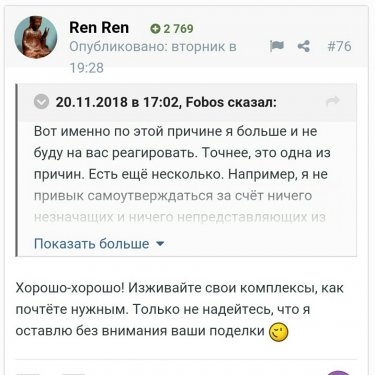

После вот этого заявления,
все ваши замечания в адрес Володиных работ, по-меньшей мере смешны. Вы априори никогда не признаете их. Даже если это будет работа признанная лучшими специалистами по АХО. Найдите в себе силы это признать. По-мужски. Без понтов.
Володь, забей! Не стоит обращать внимания на мелких кляузников! Я уже забил, ибо напоминает известную басню товарища Крылова: "Ай, Моська! Знать она сильна, что лает на слона!"(с). Другими словами говоря, не тянет человек, не имеет ни теоретической ни практической базы, а амбиций зато хоть отбавляй! Вот и прыгает как "Моська на слона", что бы свою значимость показать. Оставь его в покое уже, нехай тешит своё уязвлённое самолюбие!
