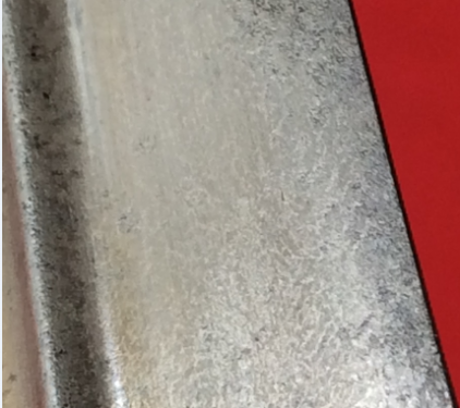

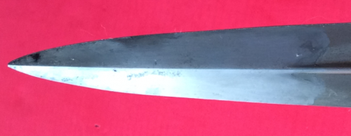

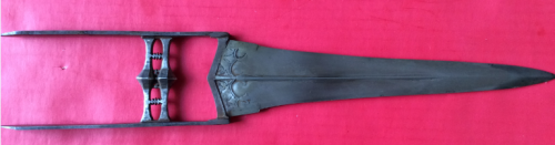

Вот классический Северо-Индийский ( Бунди?) Катар. Как видно на втором фото, клинок его булатный , включая лезвие. Можно атрибутировать к 18-му веку.
 Но с булатом проблема: он хрупкий, и мастера это знали.
 И вот как они в этом случае решили задачу:  накалили и закалили только последнюю его четверть Булатный рисунок исчез,  но теперь им можно тыкать в латы.

Очень интересный предмет, но что-то мне непонятен смысл такой операции. Вроде как булат ценился выше однородной стали именно благодаря своим свойствам. А тут получается наоборот. К тому же, если из хрупкого булата путём термообработки можно было получить лучшую по качествам сталь, то почему этого не сделали со всем клинком? Может быть он переточен и не протравлен?
Старинный булат бывает двух типов: либо хрупкий как стекло, либо мягкий как пластилин.
Интересное утверждение .... Как пластилин это как  ? Безуглеродистый ..? С отсутствием карбидов ? Так это и не булат вроде ...
Клинок был протравлен мной буквально за 15 минут перед фотографией.
Пластилин это метафора. Но булатные клинки были не твёрже 25 ед. по Роквеллу. Хороший английский клинок  в то же время был порядка 40-50.
Булат не закалишь: при нагреве до белого цвета, нужной для закалки, он превращался в моносталь, как этот катар.
 Как то всё сумбурно и противоречиво .... Катар хрупкий ? 25 HRC max ? А после " закалки " , но потере кучера кучерявого , стал менее хрупким ? но более твёрдым ? Так он (катар ) изначально видимо и не был булатным . Составной, на кузнечной сварке и
Северо - Индийских понтах . И никаких метафор ...Да и по кучеру - смахивает на жаренный напильник .

IMHO, Никакой зонной закалки, а булатные пластины по бокам моностальной сердцевины. Встречается не так уж и редко.
Булатные пластины не доходят до острия? Не было бы такой четкой границы между моносталью и булатом. Хотя, при перегреве острия ее тоже бы не было...
