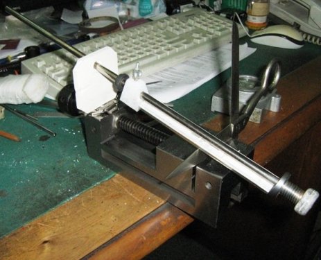

В автозапчастях бывает наждачная бумага 3М с зерном до 2500. Если уж доводить до зеркала, то лучше ёй.
Неизбежно встанет вопрос - чем формировать ПОДВОДЫ, наждачка, увы, с этим справляется не очень. Самый дешевый, на пробу, вариант - добавить к бланкам из наждачки на стекле ГРУБЫЙ алмазный брусок (плюйте в меня, плюйте) на гальванической связке, чтобы им придавать форму. А доводить потом уже наждачкой. И еще, не дороже денег стоят плоские напильники для цепей бензопил. Из них получаются офигенские бланки для формирования подводов ножей из мягкой стали.
