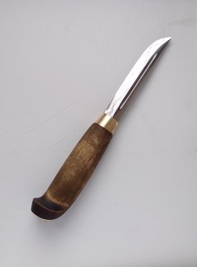

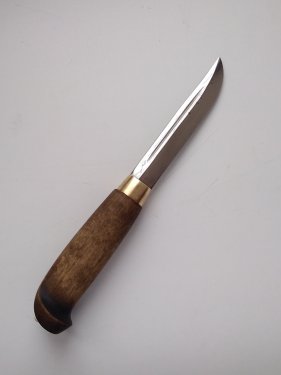

Дорогие друзья!
Посмотрите, пожалуйста, что получилось. Скажу честно, сам ооочень доволен. Есть ошибка. Исправлю на последующих. Укажете ещё - буду благодарен и тоже постараюсь исправиться.
Огромное СПАСИБО вам, товарищи, друзья, за оказанную поддержку - добрым словом, советом, бескорыстной помощью!
Итак - "Конопатая"
Всё делал сам.
Клинок из напильника. Ромб. 110х18х4,3 по ребру. Делал параллельно два клинка по очереди. Пока выполнял операцию на одном, второй отдыхал и остывал. Поэтому не перегрел
Рукоять из простой березы. Длина 118. Длина деревяшки до грибка 91. По брюху 29х25. Водная морилка под орех, какое-то масло.  Оковка из латунной трубки, высотой 14. Поммель самодельный
Монтаж сквозной, на расклеп. Холодная сварка, эпоксидка
Ещё фото
И ещё
Ну и чуть в процессе (фото только в разброс загрузились)
Саш, на виде сверху бочечку бы повыраженней. Это у тебя оковка широковата, похоже, надо было больше сплюснуть с боков. А в остальном отлично. Грибок вообще очень понравился. И поммель. 🙂👍
Именно про эту ошибку и говорил. Но надо не оковку сплюснуть, а оправку подточить. Что и сделаю
СПАСИБО, САШ, ЗА ВСЁ!
Я бы еще за дол сказал - его бы чуть выше к обуху делать, чтобы по центру был. Сейчас он, на мой взгляд, слишком опущен к ребру.
Про оковку Саша уже сказал.
А в остальном вышло замечательно!
СПАСИБО!
Да. Про дол забыл. Полностью согласен
Красивая финочка!
