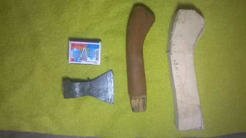

Граб плохо и мало в себя вбирает. Обратите внимание на фото с тремя топорами - валочник на ясене и два финна на грабе. Материалы и последовательность
действий одинакова - результат
разный. Дерево по разному "берёт"
Морилка водная копеечная из Максидома, Tury, финская. Три слоя с промеж.сушкой и шкуркой мелкой от ворса. Потом льнянка здёгтем два слоя. Потом воск Либерон. Не спешыл кароч.
Камраден, за оцэнку трудов -
спасибо!
Добрый день.Подниму тему.Попался недавно такой малыш.Без рода и племени.Никто не может сказать чей и для каких работ создан.
