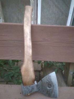

Топорище береза, покрыто морилкой из чаги, льняным маслом и впервые попробовал мебельный воск.

Да, понял, но вряд ли. Он весом 0,5 кг, длина по лезвию примерно 135 мм.
И фото обуха с пластиной.
Такой какалик я бы выбросил без колебаний и сожалений.

Выбросить я всегда успею. Кушать не просит, места особо не занимает.  Этож как надо было его долбануть, чтоб так обух сплющить? И трещин не наблюдается.
Просто когда то был выкопан топор по виду размеру и весу - малый пехотного образца, вот только клейма ржа сожрала. Правда был он немного покалеченый, хотел там же выбросить, но не выкинул, и после некоторых процедур (сопряженных с риском - лопнет/не лопнет, т.к. ровнял на холодную) выровнял. Ездит лет 10 в машине, свои функции вполне выполняет.
Знакомый делает мастерскую - заборы, граты на окна ну и прочие "кузнечные" изделия. Вот я там и попробую выровнять и этого инвалида, просто нагреть нормально надо и возможно не раз, что на балконе или во дворе 5-ти этажки не сделаешь.
Вот только какой формы проушина была так никто и не подсказал.
