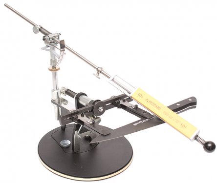

Точилка для ножей «ГРИД-ВИВА» («GRID-VIVA»)
Новичок 1 написал(а):
Дело в том, что у любой конструкции есть недостатки. Другое дело, что разработчик не хочет "видеть" правду.
Чем раньше он её увидит (тяжело признать ошибки), тем быстрее исправит недостаток (доработает).
Я не спрашивал о функциях дополнительной опоры. И мне, в принципе, уже понятно. Присоска - не работает в одиночестве (в точилках)...
Иван, буду признателен если подскажите про недостатки в конструкции в станке ГРИД ВИВА.
Ведь лично для меня основной целью показа  и вынесение на обсуждение нашей работы на одном из самых  авторитетных  ножевых форумов было,
как раз выявление недостатков и недоработок в станке.
Две недели отлучения от писательской деятельности  пройдут быстро.
Зато больше появиться время для чтения.
Советую провести его с пользой.
На форуме колоссальное количество полезной информации, ее только надо найти.
Очень надеюсь, что многие ваши вопросы, включая и ваши  необъективные оценки отпадут сами собой.
Приятного чтения и просмотра.
Иван, видео ролик от ПРОФИЛЬ очень полезный  и замечательный, особенно для владельцев их станков.
Я уже неоднократно хвалил рябят из их отдела маркетинга.
Они молодцы.
А вот разработчики  и конструктора меня пока не радуют.
Мне лично их недоработки ("упрощения") видны даже в этом видео.
Но это мое личное мнение.

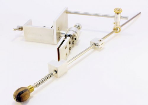

Какими способами обеспечена соосность?
Иван, по одной ноте (фразе) не все могут угадать мелодию (или вашу мысль), включая и меня.
О какой соосности вы говорите?
Если речь идет о втулке и винте стягивающих губки то ответ простой - ОНИ СООСНЫ ВСЕГДА - ЭТО АКСИОМА.
Если речь идет о соосности втулки и винта в сборе относительно конических зенковок  в губках при симметрично зажатом ножевом изделии в зажиме (относительно плоскости симметрии корпусной детали зажима на рамке)
то у вас есть две недели сформулировать обоснованный  ответ по какой причине эта схема и конструкция неработоспособна.
Механизм губок не совсем простой.
Но результат того стоит.
Многие люди, и особенно те, кто видят впервые заточную систему GRID VIVA обращают внимание на «огромное» количество регулировочных винтиков, рычагов, упоров и пр. элементов. И им кажется, что многие из них избыточны и от них можно было бы отказаться. Но это только на первый взгляд. Реально в станке нет ничего лишнего и бесполезного. Все элементы узлов в конструкции станка нацелены на максимальную безопасность, удобство в работе, производительность и огромный ресурс, как станка, так и камней. Для примера рассмотрим и разберем работу одного из главных узлов в любом заточном станке с поворотным механизмом – это зажимные губки. Этот узел в нашем станке в исполнении «PROFESSIONAL» на сегодняшний день уникален, и по своим характеристикам наверно является самым лучшим из тех, что можно приобрести. Для зажима любых ножевых изделий достаточно двух зажимов,  а иногда и вообще одного. В губках заточной системы GRID VIVA для окончательной фиксации клинка в зажиме не требуется огромных усилий и применение отверток и ключей. Это делается вручную пальцами рук вращая маховик колеса винта с левой и правой резьбой. Именно эта операция, для клинков со сложными формами спусков ножей, занимает у заточника существенное время заточке на станках с поворотными механизмами с не универсальными зажимами. В нашей системе зажимы являются универсальными. Для обновленной версии губок, их характеристики следующие. Диапазон толщин ножевых изделий, зажимаемых в губках поворотного механизма от 0,0…10,0 мм (в пределах упругих деформаций пружин губок). При острой необходимости и аккуратной работе, заменив штатный винт с потайной головкой на более длинный, в паре винт-втулка, максимальный размер толщин обухов ножей может составить от 2 до 14 мм. Но это уже предельные величины толщин для упругих пластин губок. При чем для зажимов не сильно принципиально форма поверхностей спусков: коническая, выпуклая, вогнутая. Но лучше всего, губки естественно фиксируют ножи с плоскими и параллельными спусками с толщиной лезвия до 5 мм. В паре губки однозначно работают лучше, чем одна. Хотя, для многих мелких или складных ножей вполне достаточно и одной. При видимой похожести конструкции на своего прародителя, зажимных губок в станке Ефима Семеновича, имеется существенная разница, как в конструкции, так и схеме их работы. Окончательно фиксируется нож в зажиме вручную именно винтом с левой и правой резьбой. Очень много весьма неплохих зажимов на станках от уважаемых, а чаще не очень хороших производителей, "очумелые ручки" их пользователей гнули и безвозвратно повреждали именно при применении ключей. Защитой от этой "беды", как раз и служит выбранная схема работы зажима. Она по мимо удобства, как раз и обеспечивает силовую (окончательная) фиксацию клинков без применения ключей и отверток.
Губки зажима выполнены из инструментальной стали 40Х, улучшены термообработкой, а также применено гальваническое покрытие в виде матового хромирования. Угол сведения губок 9 градусов, толщина сведения кончиков 0,6...0,8 мм.
Одно важное замечание от авторов .
На сегодня существуют большое количество конструкций и схем работы зажимов.
Многие из них имеют полное право на жизнь - ведь  они востребованы.
И чем будет больше хороших конструкций, и производителей, тем будет только лучше для потребителей.
У них появятся больше возможностей сделать именно свой правильный выбор.
Вы конструктор или  менеджер?....
Иван, на сегодня я пенсионер.
А до выхода на пенсию  в моей трудовой книжке имеются отметки о работе как конструктором, так и топ менеджером.
И что вам больше нравиться?
И причём здесь Древняя Греция, создаёте антураж?...
Иван, вы наверно не посмотрели познавательный и очень полезный мультик.
Очень рекомендую.
Именно в нем приведены ссылки на важнейшие изобретения человечества:
рычаг Архимеда, спираль Архимеда, циркуль геометра, и точку опоры с помощь которой можно перевернуть земной шарик.
Ведь именно эти древнейшие изобретения человечества и положены в основу работы зажимов нашего станка.
По крайней мере они полностью регулируются (видео вверху).
Иван, приходиться в очередной раз открывать вам страшную тайну.
Все зажимы сборные на пружинах имеют возможность подобной регулировки в отличии от цельно-фрезерованных.
И это самое главное конкурентное преимущество  данной конструкции на сегодняшний день.
Именно на сегодня, подобные сборные  зажимы более предпочтительны в ручных заточных станках.
Но сборные зажимы  от производителя ПРОФИЛЬ, на которые вы сослались имеют одну интересную особенность.
Для перфекционистов, которым важна идеальная симметричность угла заточки на обоих  сторонах режущей кромки ножа ,
должны проводить калибровку в данном зажиме,  показанную в ролике,  практически для каждого нового  зажимаемого ножевого изделия.
Конечно если речь идет не о потоке абсолютно одинаковых ножей с одинаковой геометрией спусков, либо заточник должен наплевать на симметричность углов ,
ведь их клиент в большей части ничего не увидит и не поймет (ножик будет по любому острый, ножик точит не станок а заточник, и это самое главное).
Как вам такая расплата за упрощение и удешевление конструкции?
