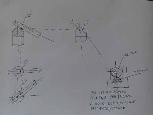

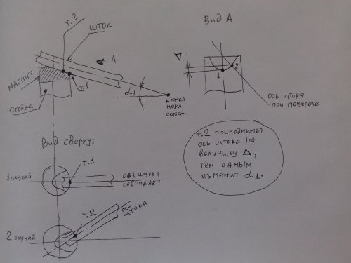

Всмысле ни как ? У меня работает у вас ни как в чем проблема ? Вы вообще представляете как это будет на практике то о чем вы говорите сфера, подшипникSegaD написал(а):Это дело, Артур. Но магнит должен быть сферическим выпуклым, КМК. И добавить ограничители штока с двух сторон. Чтоб шток всегда лежал на середине выпуклости магнита. Хотя может работать и на плоскости корпуса магнита. Но никак не на вогнутой параболической поверхности как у ТС.
SegaD написал(а):
Ограничители штока с двух сторон... Класс!!SegaD написал(а):Это дело, Артур. Но магнит должен быть сферическим выпуклым, КМК. И добавить ограничители штока с двух сторон. Чтоб шток всегда лежал на середине выпуклости магнита. Хотя может работать и на плоскости корпуса магнита. Но никак не на вогнутой параболической поверхности как у ТС.
Я хотел сказать, или налепить мелкие магнитыKuzmich написал(а):Ограничители штока с двух сторон
