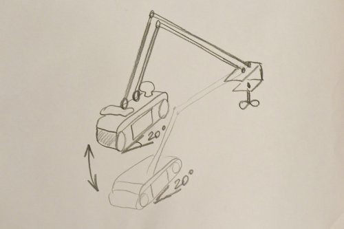

Начался конфетно-цветочный период период эскизов и набросков.
Вот самые первые, неоформленные ещё мысли-

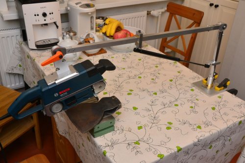

А вот уже почти то, что в результате вышло.

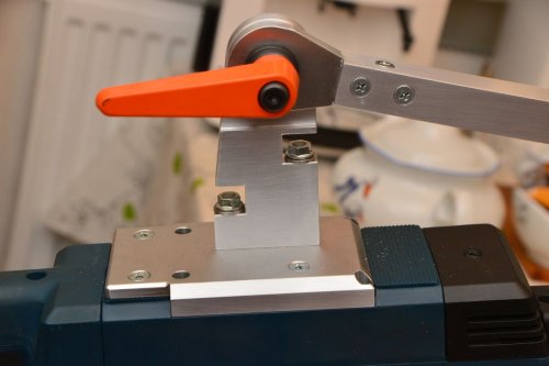

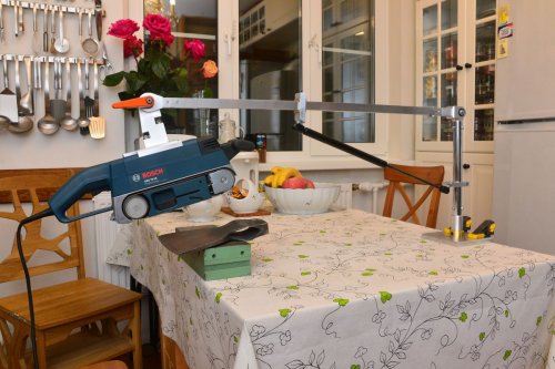

Конструктивно предполагалось сделать некое ухо, посредством которого ЛШМ крепилась бы к штанге устройства.
Главная идея- сохранение постоянного угла спусков после подъёма и опускания машинки- например для контроля степени съёма.
Оказалось, что крепиться в моей машинке вообще не к чему, и Сергею пришлось фрезеровать верхнюю пластину сложной конфигурации вместо верхней крышки ЛШМ, с креплением на винты корпуса. Сама пластина остаётся и не мешает, при использовании ЛШМ в быту ухо можно отвинтить (Спасибо Сергею за эту опцию, а то бы пришлось покупать ещё одну машинку для дома )))
Итак, ТЗ скинуто, машинка отдана на вскрытие, и я собрался ждать. Но ждать пришлось недолго, как я не уговаривал Сергея растянуть удовольствие )))
Сразу оговорюсь- такая длинная штанга это моя блажь- у меня есть рабочий стол такой ширины ))
В процессе разработки добавились разные улучшайзинги и ноухау- например, амортизатор для поддержания машинки на весу- как-никак она весит 4.2 кг! А с этим амортиком у неё практически "нулевая плавучесть". Крепление амортизатора на штангу настраиваемое- для регулировки высоты зависания

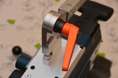

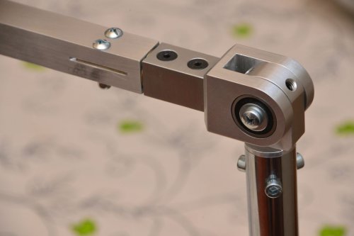

Также Сергей сделал поворотный узел, позволяющий поворачивать ЛШМ вместе со штангой на 40-45 градусов вправо и влево- если РК у топора дугообразная, как скажем, на карвинге.
Оранжевая рукоять имеет способность фиксироваться в любом положении при затянутом болте- чтобы крюк не мешал при работе.

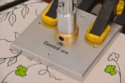

Всё на подшипниках, нижний поворотный узел в основании тоже.
Клеймо производителя тоже вызывает приятные ощущения.

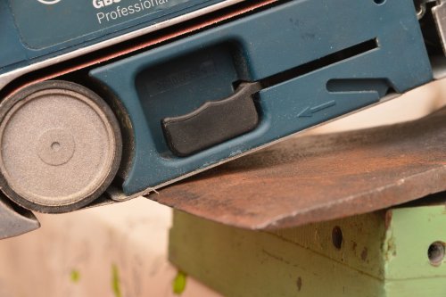

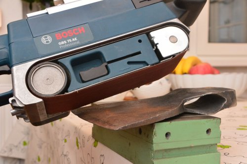

Непосредственно при работе контакт ленты со спусками выглядит так:

Топор то магнитом удерживается?
Плавучесть тоже регулируется.
Гера, провод штобы не мешался, можно по штанге его пропустить на стяжках и сзади спустить.
Да, это магнитная плита из темы про точилку.
Да, тоже об этом подумал.

Привет, Гера!Я это вижу несколько по-другому.Обух топора должен крепиться в зажиме, болты, или стяжки - что больше понравится.Снимать металл только на грайндере, есть у вас в продаже небольшие.Ленты всех этих ЛШМ предназначены для дерева, они неэффективны на металле и будут быстро снашиваться.К грайндеру можно купить ленты 3М, Нортон и тд., хорошо и быстро работающие по металлу.И главное!Зажим с топором должен иметь штангу длиной 60-70см.Конец штанги упирается в упор, но без шарнира, или соединения.Упор смонтировать на какой-то раме, законтаченной с рамой грайндера.Регулирование угла точения - длиной штанги.Тогда можно будет штангу с топором охлаждать в ведре с водой сколько угодно раз.Охладил, в упор и точи дальше.Если грайндер будет с частотником, можно использовать ленты 600 грит (на ЛШМ таких нет), а потом тонко затачивать на точилке.Можно на грайндере делать линзу на свободно подвешенной ленте.
