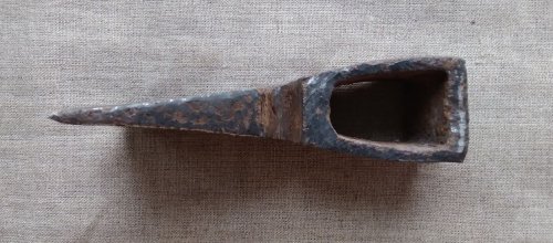

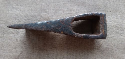

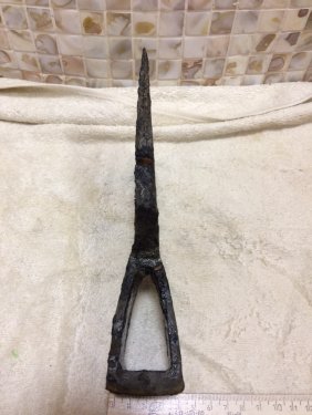

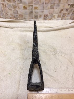

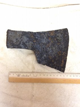

Приветствую друзья!
Вчера выкопал в лесу такого монстра. Обыскал весь форум, и ничего подобного не нашёл. Может кто знает, для чего, и чей будет? Вес 2,710кг., размеры на фото. То что возможно клеймо, пока не читаемо, может быть расчистка что-то проявит.
Всад к верху, очень сильно заужен, клин прийдется делать "хитрый".
Всем неравнодушным, заранее спасибо!
Может по этому топорику есть какие мысли? Хотябы знать для чего применялся, валочник? колун?...
С ув. Николай.

По строю валочник, всад похож на немецкий.
Палисадный топор, военный. Когда надо быстро снести дерево, строения, частокол/палисад, чтобы в рекордно короткий срок расчистить сектор обстрела - подобные "валочники" и использовались.
В мирной жизни постоянно махать топором с весом головы в 2.7 кг - наверное будет тяжело.
Ну и как колун его можно использовать, учитывая его вес.
Михельсонъ. Я так понял что то типа этого, но чуток старше?, и топорище к нему похожее будет. Берлинский тип № 989 от килограмма до трёх. У моего получается уточен носок и чуток шире лезвие...

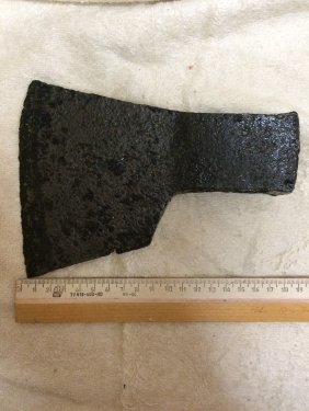

Тот человек что составлял каталог и руководил художником рисовавшим картинки, явно понимал в топорах больше чем я
Не могу сказать насколько Ваш уточен, и уточен ли, поскольку не видел его в исходном родном состоянии.
Что касается типа 989, пару недель назад видел практически как на картинке, и как бы и не уточен вовсе, повертел в руках, подумал а что я буду делать - мега-топороище я пожалуй и найду; а что потом - по лесам ходить с топором космических размеров?
Если увижу того продавца и если он у него еще есть сброшу фотки (если разрешит конечно).

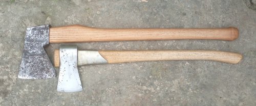

А вот собственно и готовый продукт. Для сравнения, снизу, мой рабочий, советский колун. До находки "берлинца", считал что он и русский "сапог" (ждет свое топорище), большие))).
Где применять такой, трудно в наше "бензопильное время" предположить.
Таки Могучие! были дровосеки.
С ув. Николай.

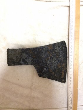

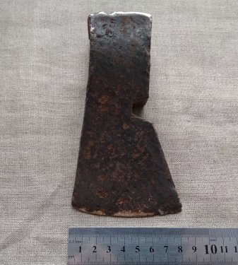

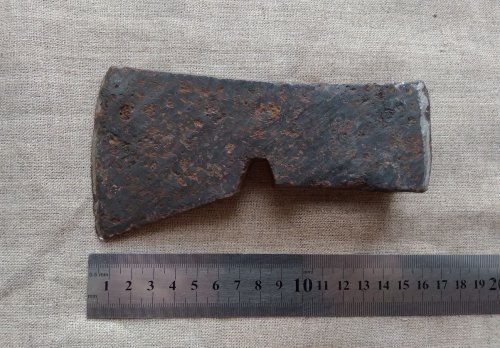

Доброго дня, уважаемые форумчане! Подскажите, пожалуйста, по типу данной находки. По каталогу Братманна вроде похож на военный краинский топор №483, но немного другой всад. Вообще есть сходство с восточно-европейскими типами у того же Братманна. Клейм к сожалению обнаружить не удалось.
Извините, нереально пролистать всю тему, а память уже даёт сбои... Это кто?
Заранее благодарен.
Заранее благодарен.
Вроде немец. Приблизительно 40-вых годов.
