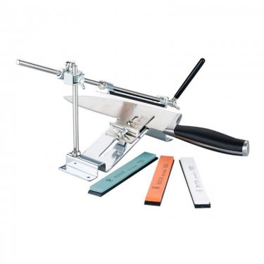

@Anton.Orlovski , у станка по твоей ссылке слишком маленькое расстояние от СУ до РК, что не есть гут. Должно быть в районе 350мм. У китайцев есть кит-набор с отдельной стойкой СУ, отдельным ПУ и отдельным штоком с камнедержателямих.
КМК правильнее тебе будет взять такой комплект и на доску потолще его самому прикрепить. Не понравится - шток подлиньше в строймаркете докупишь после пробы. Типа такого пож номером 3:
Буду иметь ввиду. Посмотрел станки по вашей ссылке, у них плохое крепление ножа. Поищу такой тип как вы предлагаете с другим креплением.

Andrzej написал(а):
На Али нормальных камней нет
Но на заточку трёх с половиной ножей студенту-неофиту заточки пойдёт.
Anton.Orlovski написал(а):
2. Какие GRIT мне покупать. С какого значения начинать и чем закончить
И как верно заметил Аndrzej, совсем необязательно покупать алмазы. Купи ОА от дяди Алика гритностью что-нибудь160, 320,600,1200 (1500) - 4штуки на 500рр. И будет тебе щастье юного заточника. Только поточи ими сперва кухню, а затем уже легированные углеродки. И не забудь выравнивать плоскости камней, а то наточишь... у китайцев связка иногда такое гамно. А понравится точить - накопишь денег - купишь серьёзных камней (про марки и сеты камней тем немеряно здесь на форуме)
Купи самую простую Ruixin Pro и пару листов грубой наждачки, притереть камни.
Точилка хоть и не без косяков, зато они не так критичны, как в поворотной.
Для 2-4х ножей в месяц и для начала пойдет.
Если боишься, что нож держать - там прижимная пластинка.
Вполне хватит на первое время. А там уже или втянешься или выкинуть не жалко.
Так с точилкой обычно идут штуки 4 камней. Для начала подойдут. Мягкие они и засаливаются быстро.
p.s. у Ruixin Pro узел скольжения гавно. Как минимум требует доработки и подгонки шайбами.
После кастомиза модернизации у меня осталась от Ruixin Pro только вот такая деталь. Но в неё можно зажимать практически любые камни до 160 мм длиной.
И кольца нивелирующего в комплекте нет....
Но для нашего человека это не должно стать проблемой
ЗЫ: Если камни придут совсем кривые их надо аккуратно отклеить от бланков и приклеить обратно на хороший двухсторонний скотч.
Клей, который используют Китайцы, очень сильно коробит бланки.
Снять камни зачастую трудно и большой риск их поломки.
