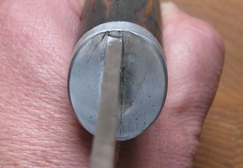

Дополнительное фото прилагаю.
Александр 22 написал(а):
Здравствуйте.
Досталась финка. Не новодел ли? ....
С уважением,- А.Л.
никого не парафинят,а отвечают на вопрос..
Не нравится негативное отношение к человеку сделавшему нож.
а что такого в том, что некто, видите ли, сделал нож? если произведенный предмет сделан как попало - без смысла и понимания, то вряд ли изготовитель заслужил почет и уважение...
