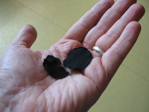

А-а,трута да надо побольше.У меня примерно прямоугольнички 2х4 см.складываю пополам и потом хватает нормально поджечь растопку.

Andrzej, ещё в процессе прожарки трута надо учитывать, что он уменьшается, причем порой серьёзно - на работе остались коробочки из-под щупов, я их прихватизировал. Вырезал по внутреннему габариту (он был где-то 3х3см) заготовку, после прожарки она стала где-то на 1 см короче на сторону.

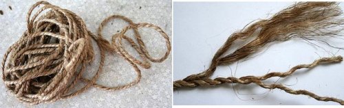

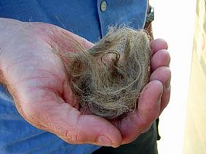

А по поводу распала. Бывает бечева, которая только тлеет с сильным дымом (поджигается только от современных ферроцериевых огнив, а от тлеющего трута - нет). Если использовать сухую траву, то ее предварительно надо размять ладонями, делая более пушистой и лохматой.  Если еще березняка много, то вообще супер - срезаем часть коры, сворачиваем рожком, куда укладываем размятую траву, тонкие полоски березовой коры и тлеющий трут, а затем дуть в трубочку. У некоторых деревьев сухая кора со стороны, обращенной к стволу, имеет волокнистую структуру, которая отлично подходит для распала.

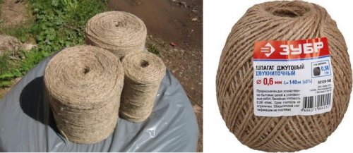

Покупаю льняную или лучше - джутовую бичеву для подвязывания огурцов. Нареза на "шнурки", распускаю её на кудель. Который собираю в виде "гнезда".
Попадается бечева (если попадется на глаза - сфоткаю), она потолще вашей и имеет белые вкрапления. Вот она от тлеющегоо трута не загорается. А у "Старого огнива" бечева потолще будет той, что продается у нас. Мне приходится той резать на размах рук (порядка 1,7 метра).
Длинные куски неудобно расплетать.
