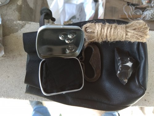

Хотел побольше загнуть, но не получилось - широка полоса металла. Успевает остыть пока в тиски зажимаю и пассатижами прилаживаюсь. А ужее делать не стал, так как после закалки в воде металл становится хрупким. И ранее одно кресало уже разбил, уронив на бетон. У этих ещё и попытался зонную закалку сделать
К тому ж их можно укоротить и получить совсем похожие на исторические, но я не стану. Излишняя компактность может сделать их не очень удобными при высекании
Кресало должно быть таким,чтобы было удобно ударять по креиню.
Жена смотрит турецкий сериал,так там показали кресало что добротный кастет.
С Уважением.
Сегодня с помощью одного из новых кресал дважды разжигал самовар. Должен сказать, что не менее эффективно, чем спичками или зажигалкой. И по времени, со всеми приготовлениями, до появления огня не больше минуты... Принимая во внимание практически полное отсутствие такого опыта в прошлом, стоит обратить внимание на этот способ разведения костра, розжига самовара или мангала. Газовую горелку я конечно зажигалкой подпалю, а вот при розжиге мангала и самовара буду использовать, тренироваться

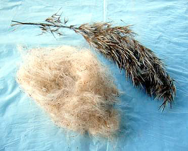

Кто к природе ближе, чтоб не возиться с роспуском бичевы, можно запастись для растопки сеном, соломой или на худой конец пух и метелки растений.
Метёлки,да хороший распал.Пока движешься,можно насобирать.

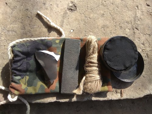

Подумалось:можно использовать как трутницу баночку из-под пулек для пневматики.В ней же и готовить трут из ткани.Там чаще всего крышка на резьбе,что даёт и некоторую герметичность,а пульки переплавить на грузило для рыбалки.
