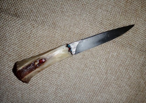

Ушкуйники — новгородские пираты. Летописи дают ушкуйникам имя поморов или волжан. Вольные люди, входившие в вооружённую дружину,

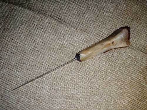

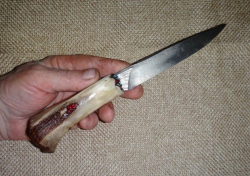

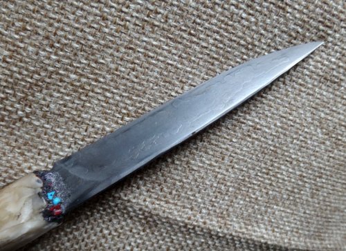

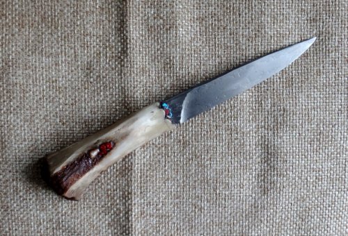

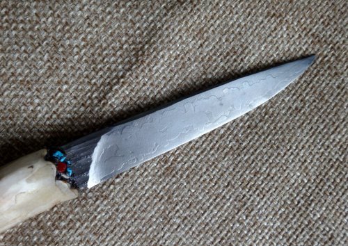

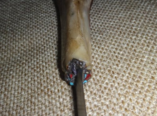

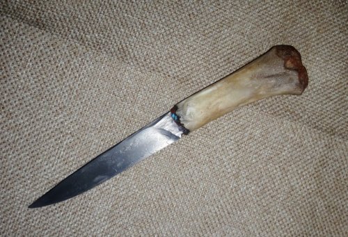

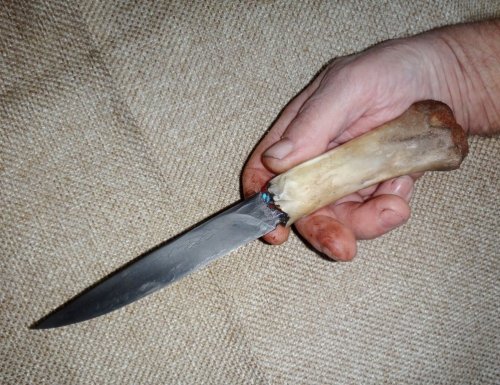

Сегодня похулиганил немного. Вспомнил, что в теме "поморский нож", мелькнуло тоже что-то про ушкуйников. Вот и сегодня я и сделал свою версию ножа ушкуйника. Клинок - 9ХФ. Сталь хорошая. Напильник вообще скользит. Советская циркулярная пила. Я не смог просверлить её простым сверлом для кайкэна. Рукоять кость. Остаток от Нового года. Прежде чем использовать, очень долго варил, а затем тшательно вычистил внутри. Монтаж на холодную сварку. Украсил брюзой и коралами. Ножен пока нет.
 Ладная вещь! А габариты клиночка можно узнать?
Гармонично получилось. Клин нравится. Для рукояти кость все же лучше брать не из-за стола, а сырую. Вываривать её в растворах и т.д. Здесь все-же присутствует людоедский цвет.
Мне думается, что людям того времени и той профессии некогда было искать и вываривать в растворах. Что под руку попало то и использовали.
Длина рабочечасти клинка - 131мм, Ширина у рукояти - 31мм, толщина где-то 2.5мм.
На соседнем форуме один мастер всегда добавлял "нож сделан без применения электроинструмента". ИМХО Можно конечно и так работать. Только спрашивается зачем, если есть возможность сделать более эстетичнее. У ушкуйников возможно не было выбора или времени, типа и так сойдет. Кто-то просто не умел сделать лучше. У вас ведь всё это есть и вы умеете.
