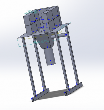

горн планирую такой, пока только рисую, половину металла уже нашел, шамотный кирпич купил
но блин в гараже ставить такое побаиваюсь, поэтому сделаю на колесиках, будет универсальный столик под гриндер/сверлильный + горн в перспективе, если придумаю что то с полом
это рабочий вариант чертежа, не судите, в процессе рисования еще
