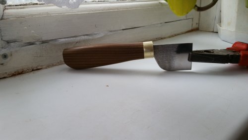

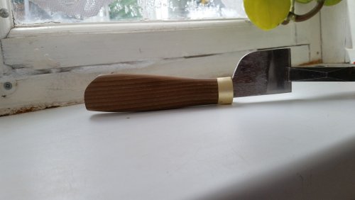

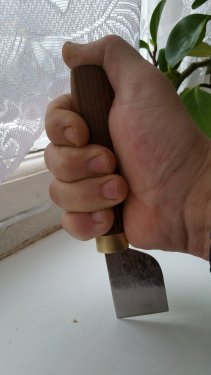

Добрый день всем. Было немного времени на праздники и потребность в ноже для работы по коже. Это первый мой нож который делал осознано, понимая зачем и для чего. До этого делал ножы но изучив форум и посмотрев работы других, понял что показывать их просто стыдно и не нужно. Клинок мехпела. Больстер использованная гильза. Рукоять термоцеклированый ясень. Все таки хотелось попробовать подходит ли он для рукоятей.Ну вот фото.

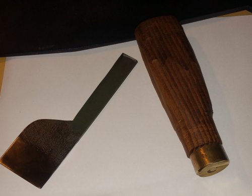

Это заготовки.

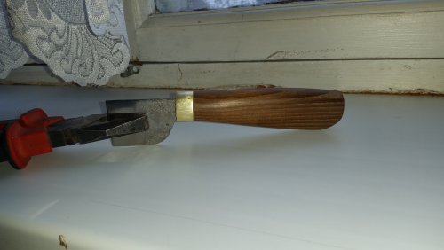

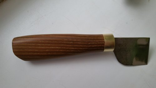

Ну и вот что получилось

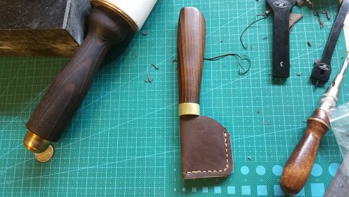

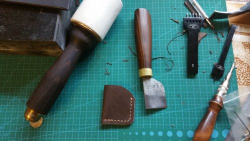

Ну раз это все таки нож , должны быть и ножны. Ну и технику безопасности никто не отменял.

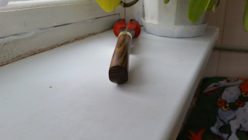

Торец завтра заполирую ну и воском пройдусь.

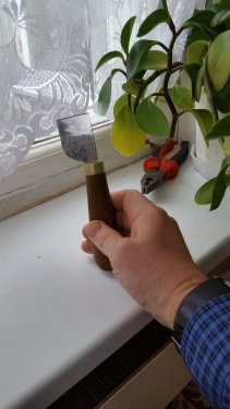

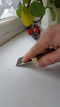

Ну а теперь попрошу покидать в меня тапки , можно табуреты. Каску одевать не буду. Ножны делал этим ножом. Понравилось работать им удобно. Забыл написать сведение примерно 0.2-1.5. Заточил на 25 градусов.

Единственное не понял почему не в ноль? Я косяки всегда в ноль делал.
ну а где эстетика ?
переход клин - трубка , без ступеньки ?
Полезный наверное инструментик. Много чего им можно делать. Озадачусь такой штукой...
Побоялся что гнутся будет, кожа все же разной толщины бывает.
Да без ступеньки. Как то вылетело из головы. Надо было сделать. насечки сделал и залил ЭБС.

про переход клин -трубка написал .
Спасибо понял, как то вылетело из головы. Ну я думаю это только влияет на эстетику. Хотя соглашусь в ноже должно быть все красиво и мелочей нет. Хоть нож и просто для работы по коже. Для другого вряд ли пригодится.
