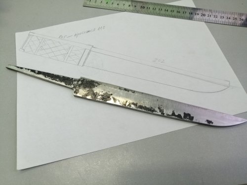

Так, дорогой товарищ, давайте погрузимся в эту прелюбопытнейшую темку! Жду рисунка полного ножа с клинком как выше в посте, ттх и пр. Резьба чисто орнамент, без буков. Размеры от владельца: Обух клином: у рукояти 4,2 мм, в середине длины 3,6. Длина клинка 202 мм, рукоять 105. Монтаж сквозной без расклепа, чтоб кончик торчал.Алексей-Печора написал(а):могу замутить такой нож с резьбой для коллекции
Хорошомак написал(а):Так, дорогой товарищ, давайте погрузимся в эту прелюбопытнейшую темку! Жду рисунка полного ножа с клинком как выше в посте, ттх и пр. Резьба чисто орнамент, без буков. Размеры от владельца:

Обух можно начать с 5, для прочности.Алексей-Печора написал(а):Хорошо

Надо бы кончик подопустить, как на моем фото.Алексей-Печора написал(а):
