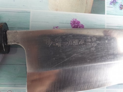

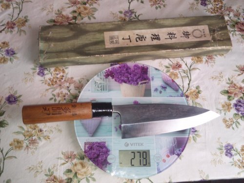

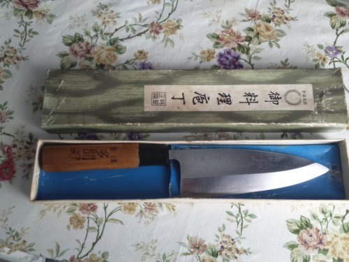

Есть нож деба тоже приобрёл у Николая,клин 16 см. толщина 8.5мм ,интересен производитель.(режет как меч джедая))
DSC_1816.thumb.JPG.d2eb8247a5a2a027cf19802138e0805a.JPG.c6ee8ab085a6b5282e55a17aed348b3d.JPG
DSC_1822.thumb.JPG.9289809435409d6c71e67ca9b8a8d831.JPG.0167eaec62fd212417a0d2d4f9c6a42c.JPG
Надписи на клинке -
商標登録 - торговая марка зарегистрирована
Далее (сама торговая марка) -
夛聞刃 (много, слышать, клинок), то есть как бы "очень известный клинок"), при этом с кандзи (иероглифом) 夛 ("много") ЯРКСИ (словарь) не дает вариантов слов, то есть это вроде как малоупотребимый иероглиф. А вот на рукояти та же марка написана через "обычный" иероглиф "много" -
多聞刃
То есть надписи сделаны по-разному.
Внизу на клинке - 請合 - что-то вроде "брать на себя", не понимаю.
Не может оказаться Китай?
Коробочку не переводил. Не перестаю повторять, что я не знаток, просто развлекаюсь.
Хотя по 多聞刃 гуглятся и результаты на японском и с ценами в йенах и с похожей коробочкой. Так что, может быть, есть такой производитель. Как читается название марки, пока не нашёл.
Не китай 2х слойный ламинат клинок.
Посмотрите sakaiknife.com, там есть они. Что-то долго не мог поверить, что это Япония, в том числе и потому, что все найденные сайты были в зоне .com (в том числе и вышеприведённый sakaiknife). Я почему-то предполагал, что это такая изощрённая китайская афёра. Но вот это -
https://www.sakai-ipc.jp/en/index.html
вроде бы убеждает.
https://www.sakaiknife.com/product.asp?id=SH00082
Оне называют это Tamon blade (多聞刃).
PS. То есть марку ножа можно обозначить как "Tamon-ba или Tamon blade из Sakai".
