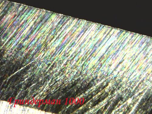

В общем, соседский "кухонник" на борту надпись SABATIER X40Cr13 , плоские спуски, сведение когда то очень узкое, думаю в районе 0,2.. Но заюзан сильно ручной заточкой.
Снес все, заточил на 36° ( по просьбе заказчика,чтоб "на подольше хватило" ... не знаю, мож я и не прав).
Сталь не гавнолин, ОА Гриндерман справился, но ему было достаточно тяжело, особенно на обдирке.

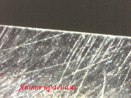

Остановился на 1000м. бумажку можно сказать не режет. Потом яшма с увеличением угла на 0,25°.  Минут 5. бумажку режет почти без давления, на газете любые выкрутасы, руку бреет весело.
Так, что яшма придает не тока лоск но и агрессию.
Взял с собой. 2 дня "дикой" природы, но максимум, что он там видел, это хлеб и салат на деревянной доске.... Что сказать... он еще бреет... Бумажку тоже бодро, но не как в начале.

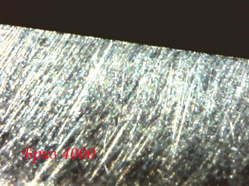

Так, добрался до оптики.
Сильно не пинать, эта китайская гадасть без штатива
Нож басяцкий, 40х13 54-56HRC...
Ща пойду чего нить из бонусов погоняю...
И яшму на Х12МФ на стали от Стрельца Кузнеца...
