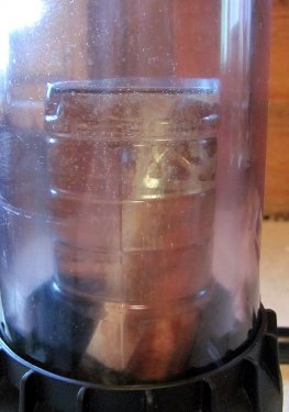

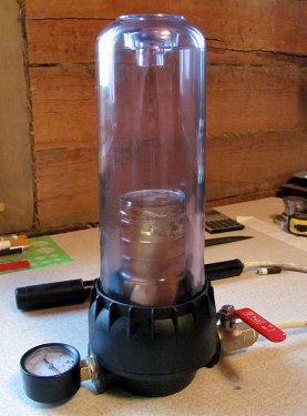

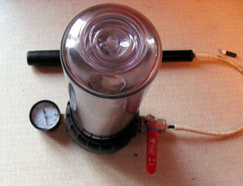

Озадачился пропиткой полимиризирующимися составами. Встал вопрос про вакуум-камеру. Вспомнил эту тему.
Сварганил по простому из корпуса фильтра
Высота колбы какая?

вот точно не скажу.  Длина деревяшки на фото ~12 см. Но я внутри основания патрубок, на который фильтр одевается, подрезал вровень с "бобышками". Свободное пространство прозрачной колбы что то около 22 см. Как в ней срезать посадочное для фильтра не придумал. Да мне и без нужды.
Во мысля появилась. Если сделать удлинитель хвостовика сверла форстнера то можно добраться до донышка колбы и срезать выступ если очень надо. Я в основании лишнее как раз таким сверлом убирал.
Да не...при такой высоте проще использовать обычную вазу под цветы(90р) со стандартным горлом, как у банок и набор для консервирования(брал за 138р). Ваза даже чуть выше. Объём такой же. Можно готовый нож пропитать, если не сильно длинный. 230мм входит тютелька в тютельку. И никаких заморочек с герметичностью - просто положил сверху крышку, качнул насосом раз 10-15...фсё, крышку хрен оторвешь, держит вакуумом. И колба абсолютно прозрачная. Можно визуально наблюдать за процессом...
gkeu написал(а):
То же вариант для разрежения. А для избыточного давления? Хотя не уверен в его такой уж большой необходимости.
А 230 и у меня войдет. Если еще лишнего поубирать то и больше. Просто хотелось мне чтоб с моновакууметром и чтоб любоваться на пузырьки.
Однако я не настаиваю
кому что удобней. Вариантов то много. Попался бы мне такой "вакс" может я тоже не стал бы с фильтром заморачиваться. Да и вазы у нас почему то совсем в другую цену
