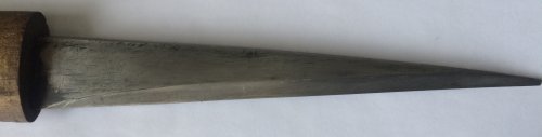

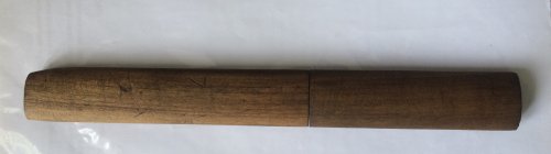

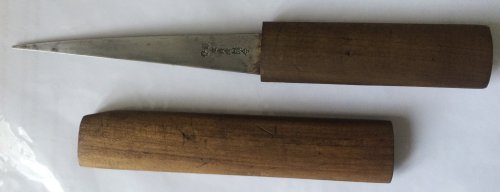

О японском холодном оружии, кухонных ножах написано много и толково. Но в историческом прошлом и в настоящем простые люди не имели права иметь холодное оружие, и простые японцы совсем не повара и совершенно не понимают, что все многообразие японских кухонных ножей - это Япония. Простые повседневные ножи простых японцев тихо исчезают. Хотелось бы обратить внимание на их скромное обаяние. Вот такой старенький архаичный нож плотника. Не резак, а именно нож. Толщина обуха 3 мм. Левая голомень выгнута ложкообразно, заточка односторонняя по правой голомени. Очень остро заточен. Служил (и служит) для мелких работ по дереву.
Как похож на якутский нож!
Да, это ремесленный нож, спуск только с другой стороны чем у якутского.
