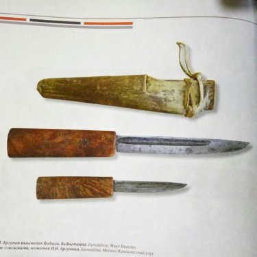

Якутский нож
Сзади у этих клинков имеется грань спуска прямо как на финках. Не вижу тогда в чем проявляется примитивность таких самых простых якутских ножей относительно финок)))
Угол заточки как на старых финках. Сталь такая же. Материалы почти одинаковы.
В том, что не финка. И весь сказ. Сколь раз на ганзе поднималась тема "в чём суть якутского ножа?" - не счесть. И всегда конец был немного предсказуем.
Я, собственно, к чему клоню - выковать клин якутского ножа с нормальным долом сложнее чем финочный. Правда не все это понимают.

Timir написал(а):
 Это разве примитивная форма относительно финок?
А что тут выдающегося? Примитивизм и есть...
 Чувства адептов, свято верящих в исключительность ножа, обидеть не хочу. Просто реально смотрю на вещи.
Автор поста выше, например, тоже лепит якутов...И тоже, наверное, уверен, что они у него настоящие.
1. Долы шлифованые без кованины.
2. Угол заточки острый в районе 20 градусов, не 30-35.
3. Соответственно углеродка, держащая тонкую кромку, не высоколегированные.
4. Не лепить отсебятину, ориентироваться больше на старые клинки, благо есть много фоток в инете. Клинки конца 20-го, начала 21 века видимо является всего лишь одним из видов якутских ножей, таковым его и рассматривать)

Timir написал(а):
Да есть много разных типов якутских ножей.
По третьему пункту могу не знать, может есть крутые стали держащие тонкие углы. Подскажите.
Ну вот ты сам и подтвердил...МНОГО РАЗНЫХ ТИПОВ. Тогда что есть эталон за который тут некоторые радеют? Выходят они сами, для себя, придумали этот эталон и назначили себя законодателями мод?
И причем тут крутые стали, если ты ратуешь за историческую аутентичность? К тому и пришли.
