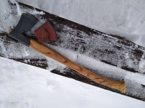

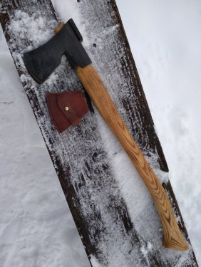

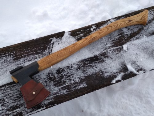

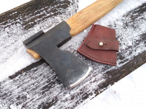

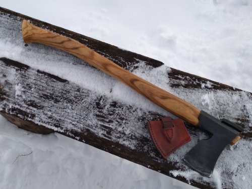

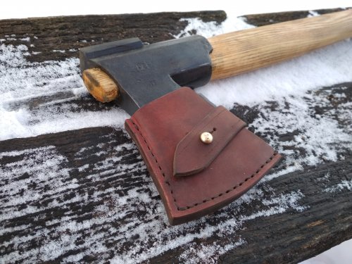

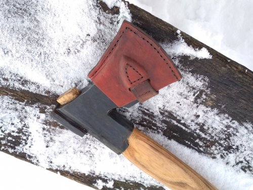

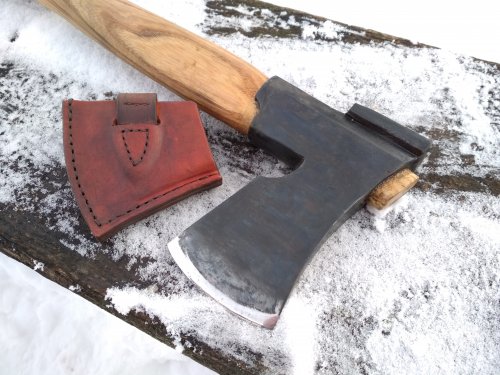

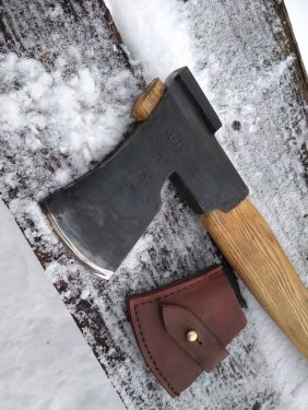

Одел еще одного фина. Вес 1650 г, длина 670 мм. рукоять ясень тангенциального распила, пропитка даниш оил в два слоя, голова финский Billnäs 12/3 послевоенный 40-50года заточен в линзу на 33 градуса. воронение холодное, чехол кожа растительного дубления прошита седельным швом вощеной ниткой с предыдущего 12-3 подходит.
отлично сработано!

Руковка большэ на английскую козью ногу похожа. И я не думаю, што это недостаток. Финская голова на такой коз.ноге должна отлично работать. У меня есть финн из Финляндии на коз.ноге...

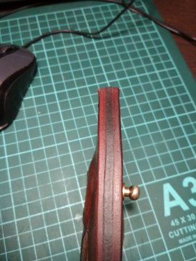

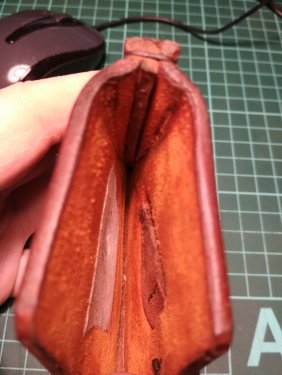

А чехол - не подходит. Очень мну понравилась фраза - "а ударь с размаху в торец чехла ладонью" - пару швов точно наложыть нужно будет...на ладонь...
 Я очень впечатлен был этим параметром. РК в чехле должна быть категорически безопасна!
Насчёт чехла согласен полностью,если там конечно ,не проставка дополнительная стоит ,или вкладыш для усиления...ТБ превыше всего.
Классическую финскую с грибком по всему торцу и перпендикулярно  делал, не понравилось, при работе с хватом на конце рукояти задняя часть грибка  наминает и бъет по  запястью, перешел на такую форму ближе к армейским шведам. а про чехол, там три слоя, с непрорезайкой, ну есть всякие индивиды, но на ножах  такой пепрорезайки с чепрака обычно хватает, а ножны на поясе при посадке в машину или присесть бывают так нажимают, есть индивиды которые в угаре в темноте дрова рубят не сняв чехол, в таком случае только хольтены смогут остановить лезвие, но режущая кромка пострадать может.
Можно делать проще и без хольнитенов. Вместо ремешка на кнопке делать полный клапан. И он остановит и ладонь при ударе в торец, и топор от вытарчивания нечаянного.
