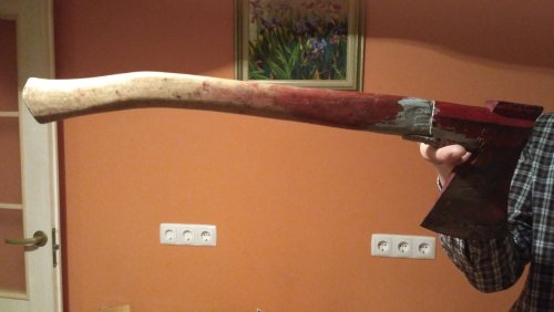

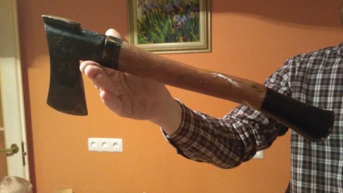

Кое-что на балконе лежало.
Финорукопильное для 12/2

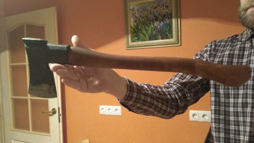

Финомагазинное на 12/3

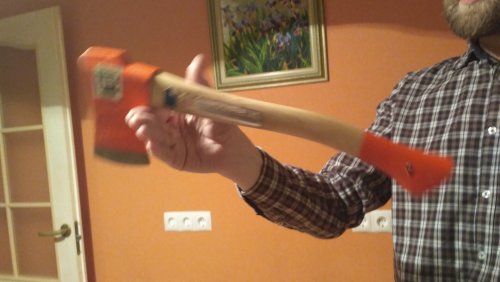

Родное на малыше, но словить сложно - очень маленький
И еще один вне зачета. его вообще не словить, ибо ЦТ где-то в лопасти
К шедеврам Михаила это не имеет прямого отношения, при необходимости можно удалять/переностить

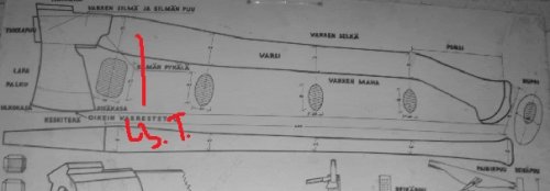

В изданной финно-литературе по теме на вскидку могу насчитать 6 заметно отличающихся чертежей/эскизов топорищ для самого-самого 12/2. В теме про топорища приводил табличку пропорций для разной длины топорища для одной и той же головы. Это официально изданные публикации. Самобытного же творчества не счесть. В темах имеются фото финнов на сверх-коротких ручках, и на весьма длинных.

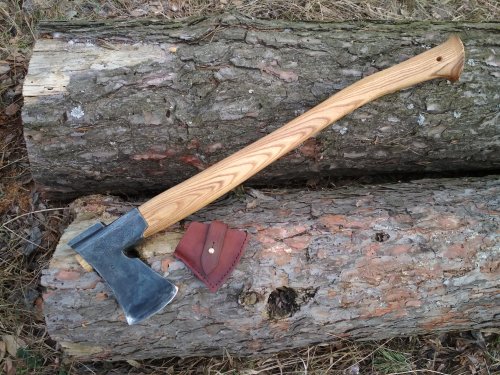

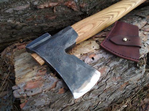

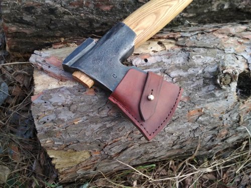

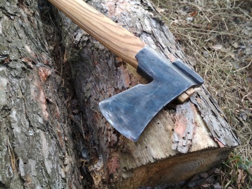

Дошли руки сфотографировать сделанный на новогодних праздниках 12/3 на длинной рукояти. Топор Келлокоски 12/3 общий вес 1,75 кг, длинна 700 мм, рукоять ясень тангенциального распила с сушилки, переспущен в линзу. Был подмят всад и сбит обух, всад отрихтовал, обух наварен и прошлифован.

красиво.
