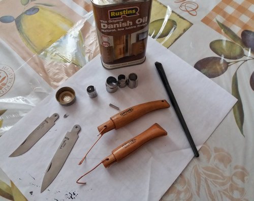

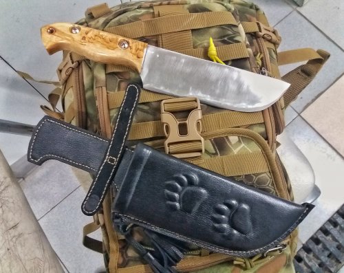

Самый простой способ (и эффективный) это пропитка в льняном масле. Рекомендуют покупать льняное в худож.магазинах, я так заморачиваться не стал - купил в аптеке. Пропитывал рукояти Опинелей, кое-что из Кизляра (кавказский орех) и один "самодел" (карельская берёза). Всё на "водяной бане", т.е. масло наливается в стеклянную банку (или метал. из под пива), сама банка ставится в кастрюлю с водой и на медленный огонь (главное, чтоб не закипело масло). В таком состоянии часа на 4-5, пока из деревяшки не перестанут выходить мелкие пузырьки воздуха (масло заходит в поры древесины и выдавливает воздух), далее можно снять с огня и оставить пропитываться на сутки. Я как то оставил рукояти Опинелей на 2,5 суток - ушёл на смену и просто забыл 😁, вообще отлично вышло.
Пропитал, вытащил, обтёр тряпочкой лишнее масло и нож на сушку. Некоторые утверждают, что льняное масло полимеризуется в течении двух недель и только на солнечном свете (под ультрафиолетом). Какое масло оказалось у меня, х.з., но у меня рукояти, каждый раз, высыхали полностью за 4-5 дней. Далее я все пропитанные рукояти покрывал Danish Oil - придаёт блеск древесине, ну и естественно, тоже какая-то защита.
Не советую использовать подсолнечное масло, большая вероятность, что прогоркнет, да ещё и не полимеризуется.
И всё таки лучше пропитывать уже готовое изделие, после того, как дерево прикручено (приклеено), обточено и отшлифовано. Но это уже моё мнение....
P.S. Вспомнил ещё один самый простой способ пропитки (проще чем льнянкой) - пропитка дерева кремом Спасатель (продаётся в любой аптеке). Этот способ испробовал сам лично, просто натираете рукоять этим кремом, даёте впитаться, далее процедуру повторяете несколько раз. Скорее всего на разных древесинах колличество натираний и результат будет различаться. Если, что, то в Ютубе есть видео по этому вопросу...
А это как раз рукояти пропитанные в льнянке и покрытые Danish Oil.....
