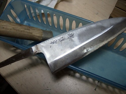

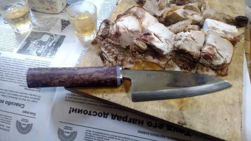

Восстановил старую. Классика, рукоятка стабиленная корелка, больстер 40х13, оргстекло. С пятницей камрады.

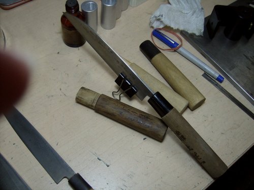

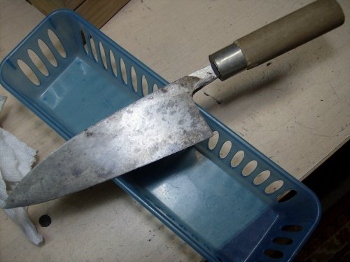

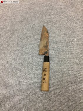

Скажите, старую рукоять разбивали или каким-то другим способом удалось извлечь клинок?
Она отдельно от ножа была. Я  покупал с таким расчетом чтобы отремонтировать.

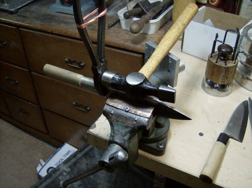

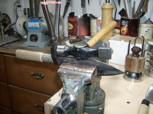

Рукоять можно сбить аккуратно, зажав клинок в тиски и молотком через деревяную палочку.
Спасибо, буду пробовать.
Рукоять пытался сбивать, предварительно заливал в щель с клинком WDшку, все равно не откисла, дерево было, как кокс или уголь, пришлось распиливать(

Серикжан, хороший натюрморт...
Но я бы для Дебы не заморачивался.

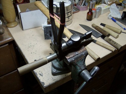

Снять ручку - проще некуда.
Андрей правильно сказал - клин в тиски, а там как душа пожелает.
Я использую плоскогубцы. Один удар по ним молотком и все.
Если ручке капец, то ее просто разбиваю.

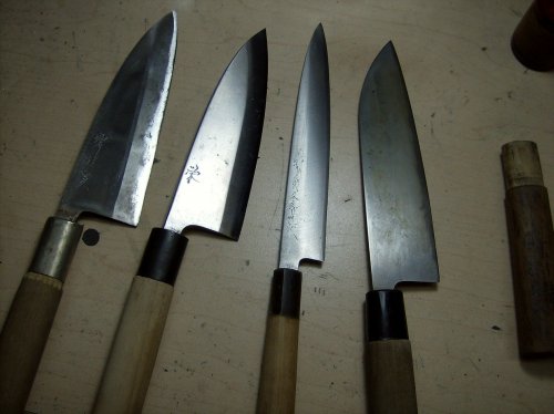

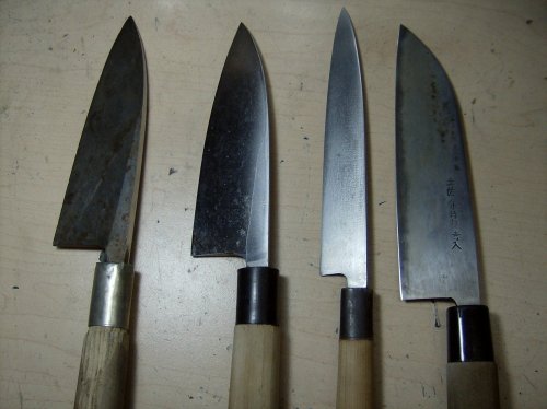

А вот наш с женой самый любимый.
Он изначально был двухсторонний и твердая сталь там подварена снизу.
У этих Деб и Сашими - сбоку. Дебы - на реставрацию.

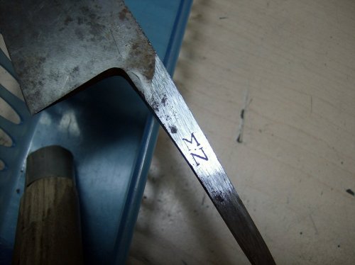

Разобрал одну из деб, а на хвосте - клеймо.
Никогда раньше на японской кухне такого не видел...
