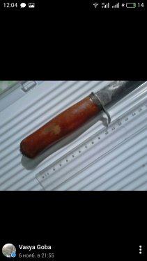

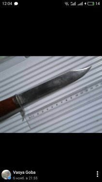

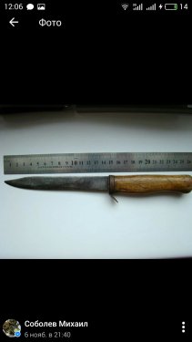

день добрый, может кто подскажет что это за нр один мой на 43 г. Другой знакомого на 45г. Оба уточены до штрины 19 мм, с одинаковыми рукоятками, отличающимися от стандартных.
Это уточенные нр-ы ....
Они, суки, все одинаковые.
Это уточенные клинки НРов, а рукоятям я бы в задницу глянул...
НРолргия есть наука во многом проктологическая)))
