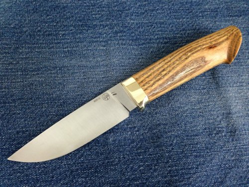

Приветствую всех!
Давно ни чего не показывал, да и это работа не свежая. Около года назад сделанная, фотки утерял, не давно нашел. Раз нашел, думаю, надо показать.;) Итак.

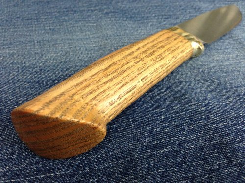

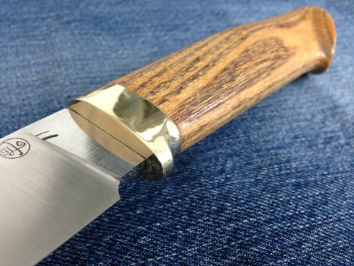

Клинок - Андрея Приказчикова, 95х18, длина 110 мм, ширина 30 мм, толщина в самом толстом месте 4 мм. Хвост длинный, практически на всю рукоять. Монтаж всадной.
Больстер - латунь.
Рукоять - гледичия, натуральная олифа, каранаубский воск.
Ножны - кожа РД, толщина 3 мм, костное масло, карнаубский воск.
Ну и фотки конечно:
Еще.
Понравился. Приятный такой, спокойный ножичек и ножны. Хорошо смотрится комплект.
А что это за 2 риски между клеймом и больстером, откуда они?

Насчет двух рисок у Андрея Приказчикова, нужно спросить. Он ко мне таким приехал. Риски глубокие, убирать смысла не было. Вообще, по слесарке данного клинка ни чего не делал, все в исходном виде. Только заточка моя.

Косяков не выискиваю, патамушта комплект понравился как есть.
Хотя могут найтись любители луп и ткнут в недошлифованные риски на латуни больстера...
