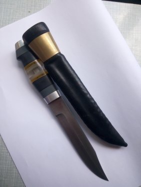

Интересная работа, Лёш, чистенькая!
Во вкладыше окна есть или чисто кожу так отформовал? 4 мм с такими радиусами закруглить это сильно постараться надо.
Вить БИНГО!!!В корень зришь ,уважуха.Да во вкладыше есть "окна",больше скажу он не цельной,от усть до кончика идёт прорезь,как раз со стороны "окон'.
Пытался с имитировать кожух пистолета-пулемёта,ну и количество  'окон-три больших ,одно маленькое.Это три с половиной месяца,столько длилась Советско-финская война.
Лёх, если честно, больше похоже на стручок фасоли ))
Мне кажется, надо было либо из люминя делать, либо вырезать всё это в дереве и тонкой кожей обтягивать. А сейчас эти "окна" на "окна" кожуха ну не очень похожи.
Привет Денис.Ну устал думать хотелось успеть к 30му прошлого года,но не срослось.А так да согласен))),похоже.(не сказал не додумался бы)Ну эксперимент))))С люминя хотел,да в принципе и хочу,только тут надо подготовиться,приспособы нужны,вот думаю над ними.Короче опять эксперимент сплошной))
приспособы нужны
придется матрицу с пуансоном сделать
если для варианта "дерево-кожа", то матрицей будет само углубление в деревяхе, а пуансон - тоже из дерева по размеру углубления минус толщина кожи
либо сделать просто накладки по бокам из толстой кожи с прорезанными "окнами" - самый простой вариант.
если для люминя, то придется уже из металла вырезать.
так думаю

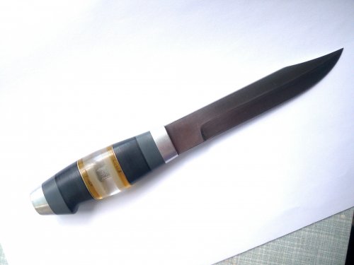

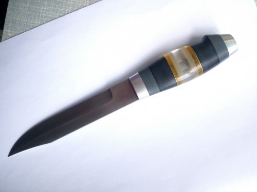

Продолжаем разговор.Клинок "Сибирский клинок" малый сапёр.Забыл ТТХ снять .Ну думаю заказчик откликнется.Вообщем как то,так.С уважением
Нормально.
очень интересные работы, с удовольствием очередной раз прочитал тему, спасибо.... за то что по военным мотивам отдельный респект!!!
