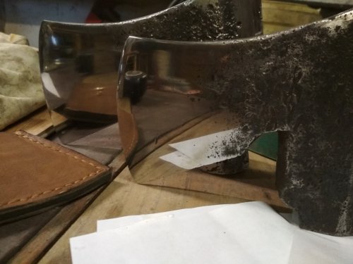

Полировка для красоты, я и ножи после заточки полирую, нравится мне так, да и минутная работа.
И кто сказал, что топор рабочий? Некого мне им работать. Для души, так сказать!
Переспустил пару копаных финов,  так как все равно всю часть проходить то довел до 2500 ленты на гриндере.

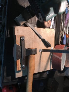

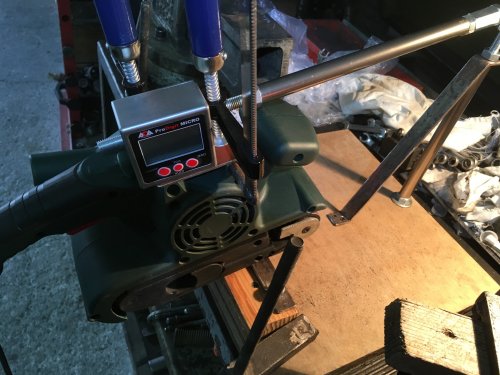

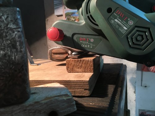

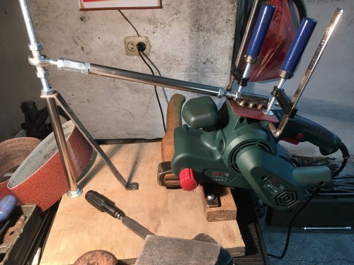

Доброго. Не минула и меня сия чаша(топоры),купить мало,надо же ещё и заточить,да с углами,а опыта нет от слова совсем... Родилась такая вот идея и была собрана на скорую руку из подручных материалов и имеющейся в наличии ЛШМ,как опытный образец для понимания конструкции и вообще работы по заточке.. Сначала пробывал угломер в смартфоне,не то кажет только целые углы,купил чисто угломер.
Далее тренируемся на кошках,переточил вачу, заточил убитый топорик... По пробывал спуски 25 град,РК 35 град. ширина 2-3 мм.Далее не могу показать,пишет ограничение по загрузке в  9мб...
