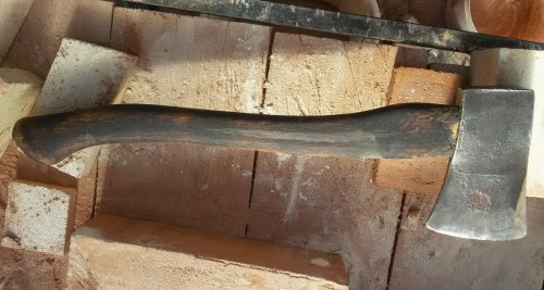

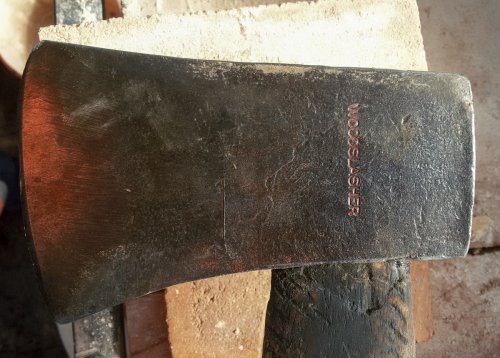

Ещё один злого болгаринга пост. Был такой скаут:

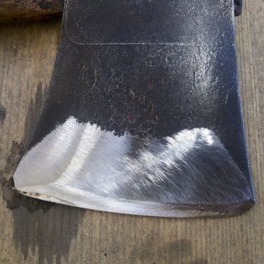

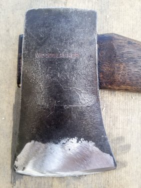

И был он заточен - ободран когда-то грубо. Вот "проявил" эту заточку.
Подумал - а если её и зделать норм? Поехали.

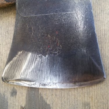

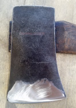

1. Шарошка 60 грит, липучка 150 грит. Содрать грубые риски:

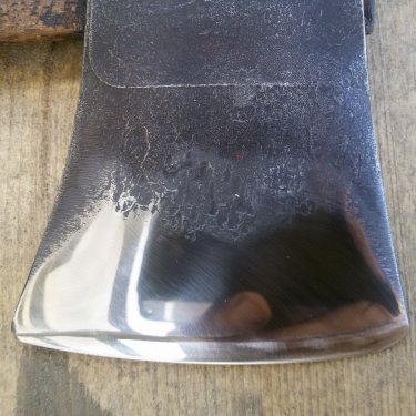

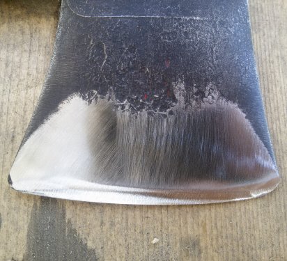

Липучка 300 грит. Валим линзу почти до нужных плавностей:
Липучки 500 и 1000 грит. На самом деле на любой из них можно и остановицца. Топор и после 500й бреет. Но проклятый сцуко перфекцыонизм. И любопыцтво к конечному результату.

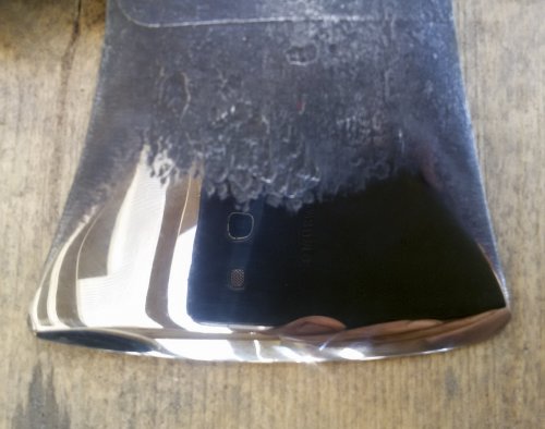

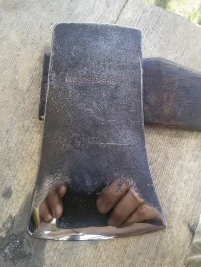

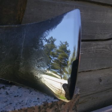

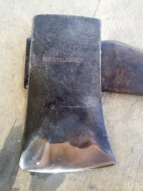

Липучка 2000 грит и войлок с ГОИ. Проблема в том, што глупый фотег навёлса сам на себя в отражэнии.

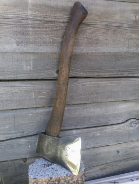

Результат:
Теперь этот скаутик мне стал нравицца...

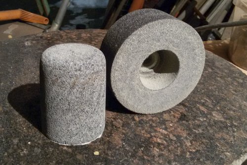

А шарошкой всем ее рабочим торцом  к металлу прилегать,али только углами- краями?Тоже прикупил для этого дела,ток китайскую, теперь думаю как лучше подступиться...)

Андрей, привецтвую! В малобукаф не выйдет, но попробую.
Разницы между ручной заточкой и механической - ну НЕТУ! Идет подача абразива к металлу. Вручную  - абсолютно линейно (если не круговыми движэниями) Болгаркой - как поставить
 Т.е. какая-то часть круга вполне можэт приходить к РК чётко плоско-перпендикулярно, т.е. ТОЖЭ линейно (это я понятно сказанул?)
А теперь вопрос. Вот идет нож по камню. И если чуть завалить его - тожэ струганёш абразив. Разве нет? Но с вращающимся абразивом чють сложнее. Одна его половина таки да - идет, допустим, ОТ РК. Но вторая - идёт НА РК. И выбор - какой стороной работать - за оператором.
1. Я лично располагаю болгарку так, штоб видеть плоскость абразива и его вращение. И болгарку, и топор/нож держу в руках - тоньшэ чувствую так. И веду РК, глядя на зазор между ней и абразивом. Абразив - НА РК! Кроме всего прочего это в разы уменьшает образование заусенцэв (кмк)
2. Каждый следущий шаг абразива снимает металл в два раза медленнее и тоньшэ - это понятно. Но СНИМАЕТ! Потому, выведя грубым камнем РК, можно следующий номер у самых подводов - пропустить.
 Штобы не напороть и не бояцца - всё, кроме подводов, можно гонять от РК. А потом с подводами о-оччень аКККуратно - на РК. Понятно, што войлоком с ГОИ на РК ну никак не получицца!
 А вот липучками до 3000  - вполне. Есть у меня липучка 10000 - по моему ощущению ничего не добавляет к остроте топора.
3. А теперь - о главном. (При заточке на РК!) Когда вручную ласково точиш ножык - траблы не страшные. Ну, зазевалса и поранул абразив. А если с направляющими - это фпринцыпе нереально. А вот с болгаркой это не так...
 На грубых номерах, если про...зевал - получил реальную дырку в РК. И то, если это шарошка. А липучку можно просто насмерть перерезать + такая жэ дырка в РК. На мелких номерах - такой дырки в РК не будет. Но липучка гибнет, как правило. ПерерЕзать новую липучку - не очень просто, но можно. А старенькую затёртую - очень возможно. Часто поэтому старыми липучками я работаю только от РК.
4. На рубящих и режущих сказываюцца два момента - неправильный угол и пережоги. Первый - можно и поправить. Второй - это плохо. Обороты поэтому - на минимум. Голову топора я поэтому держу рукой без перчатки - "слушаю" нагрев. И иногда к щеке прикасаюсь РКой самой.
Вобще надо мне с кем-нить снять это на видео. Я не уникален совершэнно, это обычный навык полировщика. Мы ловим направление входа-выхода абразива в кромки сыпучих камней для предотвращения высыпания кромок. По сути, ловим РК
Блин, многабукаф...
 Проще наверно на видосе показать...
Шарошки у меня вот такие. По гритности - 60, 120, 220, 320 и 500. Держу её плоскостью к себе и РК касаюсь именно к плоскости. Если краешком, то пойдёт рябь, которую потом можно только этой жэ шарошкой вывести - следующим номером проблематично бывает. Можэт перегрев пойти.
