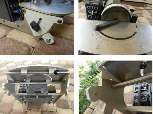

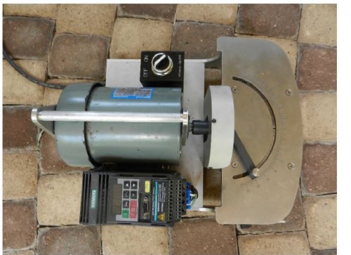

А это моя приспособа...
Хороший манипулятор , ухватистый ,  Made in USSR , раритетный
Артур, это чухня, да и ссылка не открывается.

@ART  Артур , такой девайс больше для заточки резцов . Для заточки свёрл очень широкий подручник , если класть сверло на него и точить по угломеру , то как удерживать и проворачивать сверло ?
Подробное описание с чертежами, может пригодится кому
Adjustable Grinding Head.pdf
Ну ты дал Артур.
Это как раз для балконных мастеров у кого из инструмента только ножовка и шуруповерт ))))
