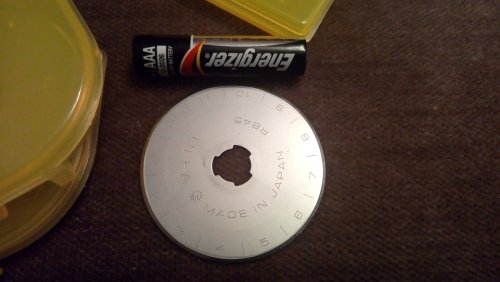

Требуется качественно заточить десятка три таких вот круглых ножей (типа как для пиццы, только для карликов:):
 Диаметр 45мм. Толщина 0,3мм. Сталь нержавеющая. Закаленная.
Заточка двухсторонняя.Угол заточки 10градусов на сторону.
Бумагу то этот диск режет на ура и сейчас даже тупой. После заточки должен резать многоволоконную нить из нейлона/полипропилена и т. п. без зацепов и разлохмачивания волокон.
Смотрел в мелкоскопе направление заводской заточки -  всё по фен-шую - перпендикулярно РК, т. е. в радиальном направлении.
Хотел бы узнать мнение камерадов - как бы кто заточил оный диск?
Крепление ножа под нужным углом (дрель, шуруповерт)  и подача на абразивный круг.
Примерно так..
