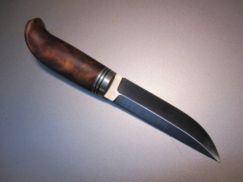

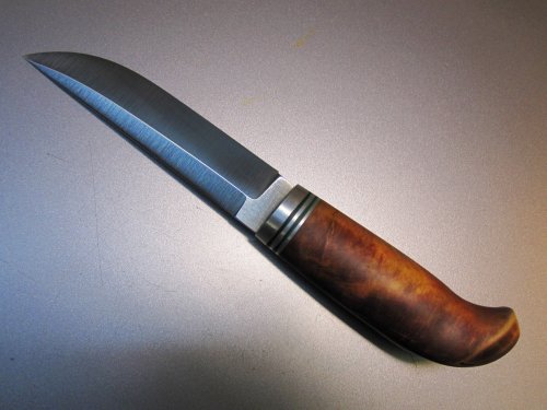

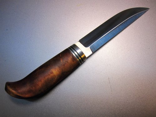

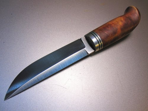

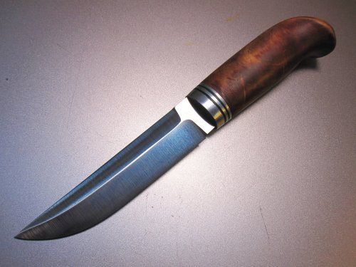

Приветствую уважаемые.
 Запилилась вот случайно такая штука. Не идентифицирую специально, а то начнется опять...
 В общем нож немного похожий на финку. Сталь 65Г. Сувель. 115х23х3.8мм. Общая - 210мм
Сейчас более компетентные коллеги выскажутся, а я просто скажу - Нравится!
Я не компетентный, мне нравится )))
Вот только спуски на обухе/фальше может симметрично с основными спусками лучше было сделать, раз уж их почти до больстера довел?
Тогда бы это выглядело просто  как ромб...хотелось поинтереснее как то. Вообще, сначала была оставлена голомень между фальшем и спуском, но оглянувшись на предыдущий нож, не захотел повторяться...ну и разнообразился - свел их в грань. Ну и более по фински так...
Хм, вообще нравится! Все при ней (финке). Хотя тоже повторюсь о симметричности спусков на обухе и основными. Но мне нра!
Это уже было бы далеко от финки. Так ближе к ей...
Ещё ближе было бы так.
Да, я понял. Просто у меня предубеждение какое то к спускам уходящим в больстер(оковку) а если оставлять чуть рикассо, а ромб сверху пускать в больстер...то же не айс получится.  Ну и наконец я не претендую на аутентичность.  Будем считать это моей фишкой...
И не секрет, что фальшем хорошо рыбу чистить...
 И рыбу не порежешь и РК не коцается.
