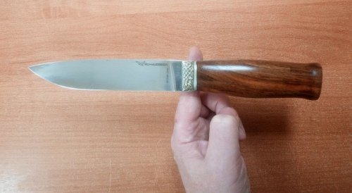

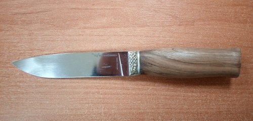

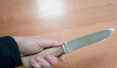

Итак, воспользовался моментом и в перерыве между ремнями наконец-то переделал рукоять ножа (долго лежал, предыдущие народ разобрал весьма быстро).
Вот, что получилось... "Захотелось странного", поэтому и форма такая, непонятная. Но в руке лежит нормально.
При обработке тунговым маслом вылезли дефекты обработки рукояти, пришлось шкурить заново. Ну, зато потренировался.
Основная цель была - сделать рабочий нож. Осталось только испытать на кухне, пожалуй...
Баланс
Фото сделаны в разное время, до и после пропитки тунгом, поэтому цвет отличается.
