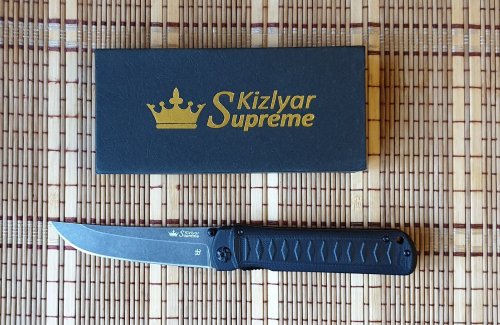

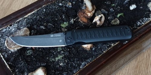

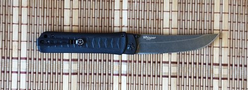

Японистый складень Whisper от Kizlyar Supreme.
Уж не знаю, почему так назвали - Шепот, щелкает вполне себе громко. Все ниндзя разбегаются.

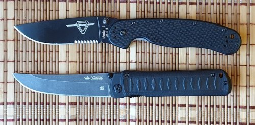

Клинок - правильной формы. Амер-танто у меня как-то плохо приживаются.
Клипса с глубокой посадкой, нареканий не вызывает. Правда, только может быть установлена в одном положении.

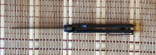

Стальные лайнеры во всю длину рукоятки, утоплены в накладки из G-10. Из-за этого ножик тяжеленький.

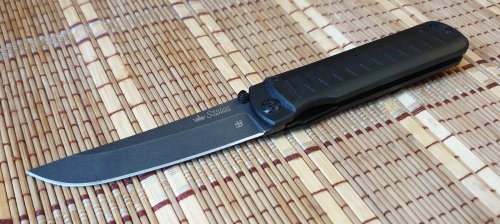

С механикой - все хорошо. Все ровно. Клин - по центру.
Заводская заточка на твердую 4. Бреет, но неохотно. Чуть поправил на керамике, стало - отлично.

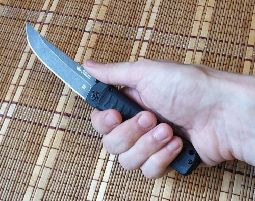

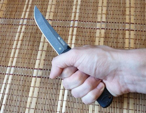

Рукоятка оказалась довольно толстой. То есть, удобно держать и резать не только упираясь большим пальцем, но и молотковым хватом.
Из-за симметричности рукоятки, также удобно держать нож РК вверх.
Вообще, есть сильные ассоциации с финкой. Возьмешь в руку, так тянет что-нибудь стругануть.

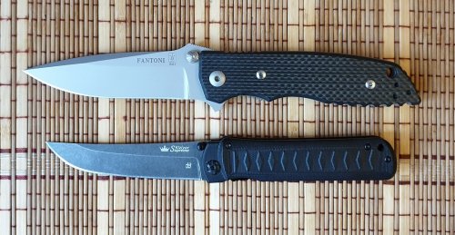

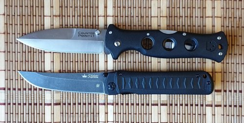

При относительно длинном клинке рукоятка - вышла короткой.
Это как бы и плюс и минус. Плюс, что более компактный. А минус - осевой винт расположен близко к краю рукоятки. На клинке вокруг осевого отверстия получается, что тоже "мяса" маловато.
Прочности для большинства бытовых задач достаточно, но вот давать серьезную боковую нагрузку на клинок, вряд ли разумно.
