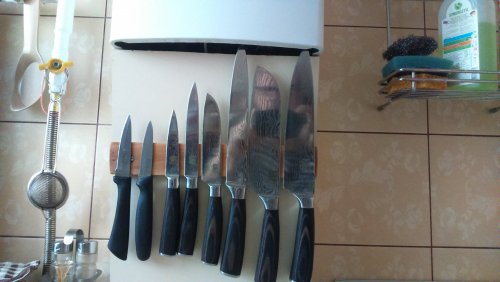

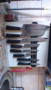

купил у китайцев набор  не дорогой(перепробовал много дешёвых ножей). уже пользуюсь больше трёх лет. ножи все очень удобные....... два лишние.но жене они почему то нравятся....
и они же сейчас.только дощечку им сделал грушовую..
