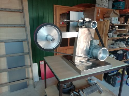

Но когда я рисовал эскиз для изготовления гриндера, мне было важно, чтоб верхняя ветка ленты была длинной...Иногда очень удобно что то делать на провисе ленты.
gkeu написал(а):
Pánov prístup.
Ale keď som nakreslil náčrtok na výrobu brúsky, bolo pre mňa dôležité, aby horná vetva pásky bola dlhá ... Niekedy je veľmi vhodné urobiť niečo previsnuté z pásky.
Он подумал? : достаточно ли будет просто переместить колесо и выдать более долго абразивный пояс? извините за язык, мне помогает гугл переводчик
