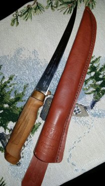

Принесли впервые мне филейник наточить, до этого как то не доводилось.
Так вот, под каким углом его точить то? Читал в сети, что от 20 до 30 полных градусов. Но товарищ говорит, что он им и головы и хвосты по хребту обрезает. Неужели 30, не говоря уже о 20 против рыбных костей РК держит?
если я правильно фото рассмотрел, то там примерно на тридцать и заточен
Сделай ему переменную заточку - у основания 40 с плавным переходом к кончику в 20 )))

Сэм,так ничего необычного. У многих кухонников делают переменное сведение. Соответственно их и точат так же.
А ножик точи на 30 с подводом на 40. Он рабочий. Не суши резать.

Делал так - примерно 50 мм у рукояти под 45-50 для голов-хвостов, а дальше чистый филейник примерно 20-25 линзой. Очень доволен практикой. Суши нарезать не приходилось за ненадобностью, а вот филе со шкуры снять - идеально.

Разговаривал с владельцем. Говорит, что летом едит в Норвегию за палтусом. Мол, ему даже этой длинны не всегда хватает, поэтому хотел бы что бы вся РК была предельно режущая.
Сошлись на предложении, целиком точить на оригинальный угол (ещё не измерял), но с микроподводом на 40. Думаю у ножа геометрии хватит, что бы филеить с микроподводом.
